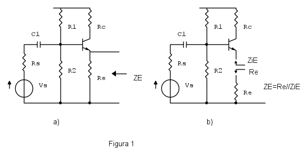

Il circuito originale cui si faceva riferimento è quello di figura 1a in cui si voleva sapere l'impedenza
. Molto spesso èconveniente fare il conto come indicato in figura 1b, considerando il parallelo fra
e
e calcolando separatamente
Nel seguito il transistore sarà modellato con il suo equivalente a pi greco ibrido [1], usando solo i parametri
e
. si assumerà che il transistore non presenti effetto Early, quindi la resistenza
ha valore infinito, e di lavorare a bassa frequenza, quindi le capacità parassite del transistore, che danno una limitazione in alta frequenza alla banda di funzionamento, non intervengono.

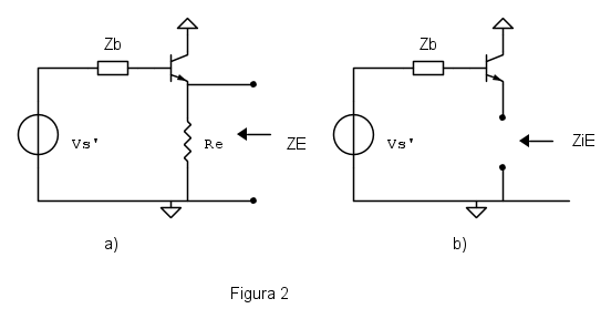

Per semplificare i conti si fa un equivalente Thévenin di tutta la parte di ingresso del circuito, che quindi si riduce all'impedenza equivalente
e al generatore equivalente
il cui valore non è importante, dovendo calcolare una impedenza. Si omette di disegnare la resistenza
che in assenza di effetto Early non dà effetti sull'impedenza di emettitore, e quando possibile si calcola direttamente
, valutando successivamente il parallelo con
. I due circuiti di riferimento saranno quindi quelli di figura 2.
Il valore dell'impedenza
è una espressione ben conosciuta che si trova su tutti i libri e vale
mentre l'impedenza
complessiva vale ovviamente
Da notare che è sbagliato scrivere
o peggio ancora scrivere ad esempio
L'ultima espressione, ancorché corretta, va tuttavia evitata poiché è illeggibile, non fornisce indicazioni sul circuito che si sta studiando. Stesso discorso per l'espressione (3), anche lei non è una espressione a bassa entropia [2][3].

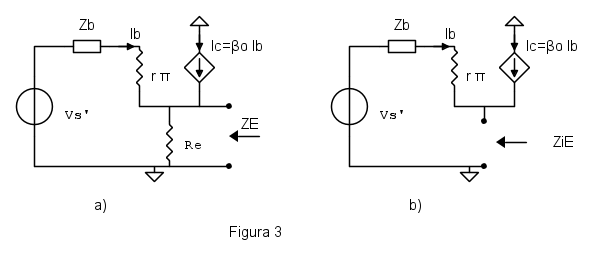

Il circuito equivalente su cui si lavorerà è mostrato in figura 3, al solito si cercherà di lavorare sul circuito 3b, ma in qualche caso potrebbe essere necessario includere la resistenza di emettitore fin dall'inizio dei calcoli.
Il generatore di ingresso
è ancora indicato, anche se molto spesso dovrà essere spento.
Il solo metodo che è praticamente mai applicabile in presenza di generatori pilotati, è la valutazione a vista, o by inspection dell'impedenza. Procedendo a vista quasi certamente si commettono errori grossolani. Ad esempio si potrebbe essere tentati di dire che
dimenticando l'effetto del generatore pilotato e ottenendo un risultato totalmente errato.

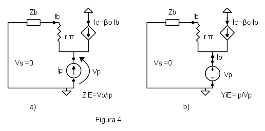

Il metodo con i generatori di prova applica la definizione di impedenza o di ammettenza. Si spengono tutti i generatori indipendenti e si applica ai morsetti sui quali si vuole trovare l'impedenza un generatore di corrente di prova
calcolando la tensione
che si localizza ai suoi capi. Il rapporto
fornisce l'impedenza cercata, figura 4a.
Da osservare che anche l'impedenza è una funzione di trasferimento, dove l'ingresso è la corrente applicata e l'uscita la tensione che si localizza agli stessi morsetti.
Se invece si usa un generatore di prova di tensione
, sempre dopo aver spento tutti i generatori indipendenti, si calcola la corrente
che esce dal generatore, figura 4b. In questo caso l'ingresso alla funzione di trasferimento è la tensione e l'uscita è la corrente e quindi il rapporto uscita/ingresso fornisce
l'ammettenza vista ai due morsetti. Ovviamente
e quindi si può calcolare indifferentemente Z o Y a seconda di quale sia più comoda.

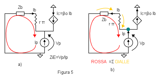

Per trovare la corrente
si lavora sul nodo di emettitore (pallino verde) e si vede che
da cui con arditi passaggi matematici si ha che
da cui infine si ricava
Dato che dobbiamo trovare l'impedenza, il passaggio finale è
e come è giusto che sia
si semplifica, anzi deve proprio capitare, il risultato non deve contenere nessun generatore! Il risultato che si trova è quindi lo stesso indicato in (1)

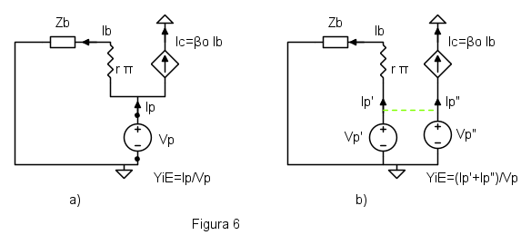

Split del generatore
Quando si calcola l'impedenza di un nodo rispetto al riferimento, come in questo caso, spesso è conveniente suddividere il generatore di tensione di prova
in tanti generatori uguali, collegati ciascuno a un ramo che converge nel nodo [4]. Tutti i generatori generano la stessa tensione
, ma può essere opportuno usare nomi diversi, ad esempio
Dopo aver fatto questa suddivisione, come indicato in figura 6b, si utilizza la sovrapposizione degli effetti accendendo un solo generatore per volta e sommando tutti i contributi di corrente. In generale, con un generatore iniziale
suddiviso in
generatori separati, potrebbero esserci
contributi di corrente, ma di solito sono molti di meno.
Nel caso di figura 6b l'ammettenza è data da
dove la sommatoria tiene conto di tutti i contributi. In linea di principio si potrebbero avere 4 correnti in questo modo
In questo esempio i contributi
e
sono nulli e rimangono solo
e
sommando i quali si ottiene l'identico risultato di prima.
In questo caso il metodo della suddivisione del generatore non porta ad alcun vantaggio, ma in circuiti più complicati può risultare molto utile.

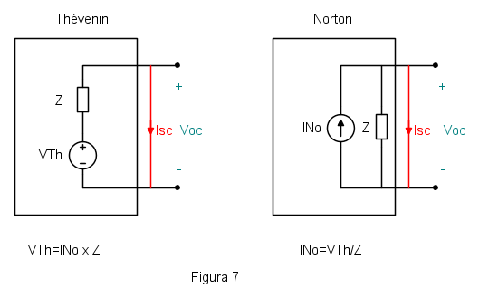

Tensione a vuoto e corrente di cortocircuito
Se lasciando attivo un generatore indipendente della rete si riesce a calcolare la tensione a vuoto
fra due morsetti e la corrente di cortocircuito
fra gli stessi due morsetti, allora l'impedenza di uscita o di entrata (sono la stessa cosa!) fra quei due morsetti è data da
I pedici oc e sc indicano Open Circuit e Short Circuit. La (10) è una ovvia conseguenza se si osservano gli equivalenti Thévenin e Norton a due morsetti della stessa rete, indicata in figura 7.
Sia che si lavori sulla rete di sinistra che su quella di destra, il rapporto fra tensione a vuoto divisa per la corrente di cortocircuito dà sempre
: non per nulla si chiamano equivalenti!

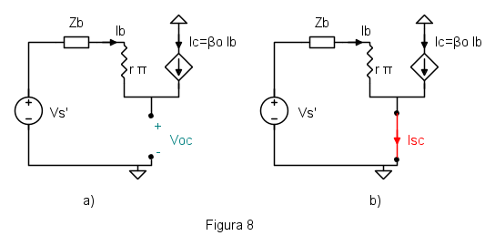

Nel caso del transistore si può calcolare la tensione a vuoto e la corrente di cortocircuito escludendo dal calcolo la resistenza di emettitore
, lasciando attivo il generatore di ingresso
e calcolando le due grandezze, come mostrato in figura 8.
Il calcolo della tensione a vuoto
è immediato. Essendo l'emettitore non collegato a nulla, la corrente di collettore deve essere opposta a quella di base, ovvero
Essendo
l'unica soluzione di (18) è
. Essendo la corrente di base nulla, non vi è caduta di tensione lungo
e quindi la tensione di emettitore e quindi la vuoto vale
Se fosse stata presente la resistenza di emettitore
il conto sarebbe stato più lungo.
Per valutare la corrente di cortocircuito si osserva che
ed
sono in serie e ai loro capi vi è la tensione
, quindi la corrente di base vale
. La corrente di cortocircuito
è data dalla somma di
e quindi si ha
e infine dividendo la (19) per la (20) si ottiene
che è ancora l'espressione (1). Al solito il generatore indipendente lasciato nel circuito si semplifica e il risultato non dipende dall'ampiezza del segnale. In questo caso il segnale che eccita la rete è il normale ingresso del circuito, e anche lui deve semplificarsi, dato che il risultato è una funzione di trasferimento.

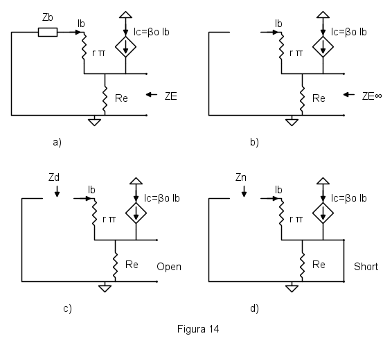

Con la formula di Blackman usciamo dai metodi dell'elettrotecnica ed entriamo in quello dei circuiti elettronici retroazionati. Questi circuiti sono solitamente difficili da analizzare poiché richiedono la soluzione di sistemi di equazioni dato che il generatore pilotato ha la grandezza pilota che dipende dal generatore stesso. Il metodo di Blackman [7][8] permette di togliere questa dipendenza (aprire l'anello di retroazione) e i conti diventano decisamente più semplici. Anche se storicamente la formula di Blackman è venuta una trentina d'anni prima del metodo di Rosenstark [13a][13b], tuttavia Blackman è una particolare derivazione di Rosenstark, anche se quest'ultimo non ha mai notato questa derivazione.
L'impedenza fra due morsetti, in questo caso ZiE calcolata secondo Blackman richiede di identificare un componente, tipicamente un generatore pilotato che si trovi dentro l'anello di retroazione, e vale
dove

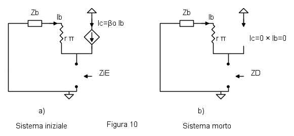

è l'impedenza vista fra i due morsetti a sistema morto (Dead), vale a dire con il generatore pilotato scelto annullato, messo con guadagno nullo. Le grandezze
e
sono i rapporti di ritorno (anche chiamati meno correttamente guadagni di anello) calcolati rispetto al generatore pilotato scelto e con i morsetti sui quali si vuole trovare l'impedenza in cortocircuito oppure in circuito aperto.
Calcolo di
Nel caso dell'impedenza di emettitore vi è un solo generatore pilotato, sul quale si faranno le varie operazioni. Il primo passo consiste nello spegnere il generatore pilotato e calcolare l'impedenza vista dai morsetti sui quali si vuole l'impedenza finale. In figura 10a è rappresentato il circuito iniziale e in 10b la trasformazione per trovare l'impedenza a sistema morto
Da ricordare che annullare il generatore pilotato significa mettere il suo guadagno a zero, quindi un generatore di corrente si trasforma in un circuito aperto. L'operazione di annullamento è una operazione "elettrotecnica" fatta solo sul generatore pilotato. Non si manda a zero il
del transistore, che farebbe cambiare anche
, si manda a zero solo il guadagno del generatore, la resistenza
ed eventualmente tutti gli altri parametri che dipendono dal guadagno
rimangono invariati: si lavora sul generatore pilotato, non sul modello del transistore.
L'impedenza a sistema morto viene valutata a vista poiché non ci sono più generatori pilotati e vale ovviamente

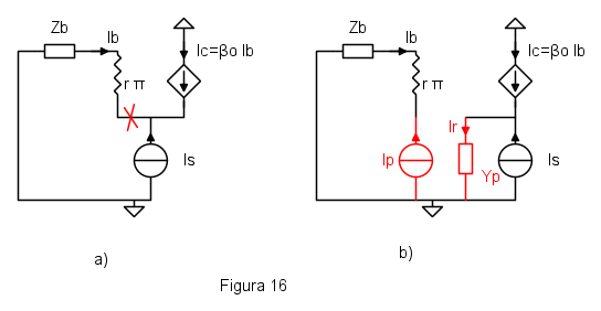

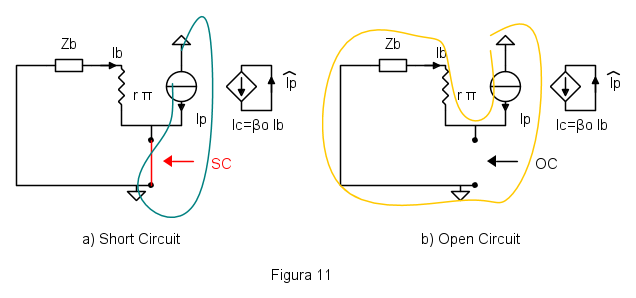

Calcolo dei rapporti di ritorno

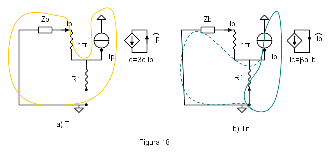

Il calcolo del rapporto di ritorno
viene fatto seguendo queste semplici passi
- Si rimuove dal circuito il generatore pilotato, lasciandolo scollegato dal circuito
- Al posto del generatore pilotato si mette un generatore di prova
dello stesso tipo e con la stessa polarità del generatore pilotato che è stato messo da parte
- Si calcola l'eccitazione sul pilota del generatore pilotato causata dal generatore di prova
- Si calcola l'uscita del generatore pilotato
provocata dal generatore di prova.
- Il rapporto di ritorno vale
Il calcolo deve essere ripetuto due volte, una con i morsetti in circuito aperto e una in cortocircuito. Spesso uno dei due rapporti di ritorno è nullo.
I due circuiti per il calcolo dei rapporti di ritorno sono mostrati in figura 11. Il generatore di corrente del modello del transistore è stato rimosso e collegato in cortocircuito, altrimenti un generatore di corrente in circuito aperto è fortemente infelice! Il generatore pilotato è ancora comandato dalla corrente
, che deve essere valutata in funzione della corrente di prova
. Da notare che il generatore di prova è di corrente e spinge la corrente nello stesso verso (convenzionale) del generatore pilotato originale.
Nel caso in cui si cortocircuitano i morsetti sui quali si vuole trovare l'impedenza (figura 11a), il generatore di prova non riesce a far scorrere alcuna corrente di base. Si ha quindi
da cui si ricava il rapporto di ritorno in cortocircuito
Il conto di
viene fatto considerando il circuito di destra, figura 11b. In questo caso il generatore di prova riesce a far scorrere una corrente di pilotaggio, e si vede che
Nel calcolo del rapporto di ritorno un segno negativo è inevitabile! La corrente di base Ib fa scorrere una corrente di collettore
e quindi di può scrivere il rapporto di ritorno a circuito aperto:
Se anche questo rapporto di ritorno fosse stato nullo, avrebbe significato che il circuito non è reazionato. Se entrambi fossero stati diversi da zero ed uguali, avrebbe significato che l'impedenza che si sta cercando è al di fuori dell'anello di retroazione. Infine se uno dei due rapporti di ritorno è nullo, come in questo caso, vuol dire che la retroazione per quanto riguarda quei morsetti è di tipo parallelo se
mentre è di tipo serie se si ha
Finalmente possiamo trovare l'impedenza di emettitore usando le formule (26), (27), (29) e (31):
Ancora lo stesso risultato! (e per fortuna!)

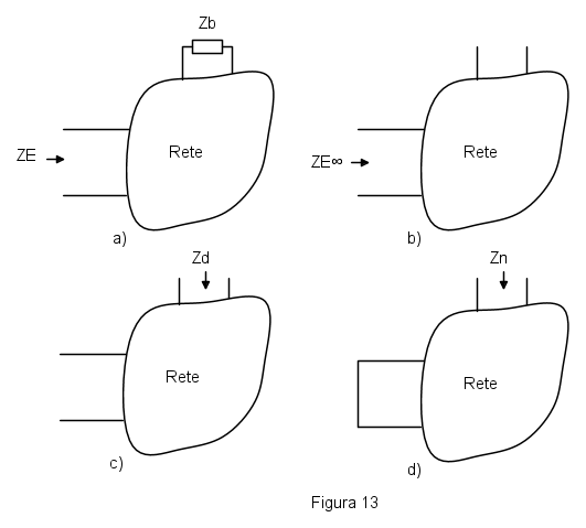

Per applicare questo teorema alle impedenze si segue la procedura di figura 13. Si vuole trovare l'impedenza
fra due morsetti di una rete che comprende anche l'impedenza
(uso già i nomi effettivi della rete su cui poi si faranno i conti), figura 13a. Come operazione preliminare si eliminano tutti i generatori indipendenti di segnale. Il primo passo consiste nel togliere l'impedenza "rompiscatole" e nel calcolare l'impedenza
che si vede dai morsetti avendo tolto l'impedenza
, come mostrato in figura 13b
I due passi successivi consistono del trovare le impedenze
e
che sono le impedenze viste dai morsetti dove sarà collegata
, quando i morsetti sui quali si vuole l'impedenza sono in circuito aperto (figura 13c) e in cortocircuito (figura 13d). Dopo aver trovato questi tre parametri si può trovare l'impedenza cercata con questa relazione
L'uso dell'EET sembrerebbe un pessimo affare: per trovare una impedenza se ne devono calcolare altre tre! In realtà il conto delle tre impedenze è normalmente molto più facile rispetto al calcolo di quella iniziale.
Applicazione del teorema dell'elemento aggiunto
L'uso del teorema dell'elemento aggiunto sul circuito di questo articolo non è la cosa più astuta, perché il circuito è molto semplice e se si toglie un componente si snatura il circuito. Però, for the sake of completness, ci si può provare. L'impedenza che viene tolta, per poi essere aggiunta alla fine, è
, e l'analisi deve essere fatta con la resistenza
presente, altrimenti si hanno delle grandezze che vanno a infinito.
I vari circuiti, iniziale e per la valutazione delle varie impedenze, sono in figura 14.
L'impedenza
è immediata guardando figura 14b. Dato che avendo tolto
nella base non passa più corrente, l'impendenza che si vede guardando nell'emettitore vale
L'impedenza
è quella solita vista guardando nella base di un transistore. Qui devo barare un pochino, supponendo di conoscerla. Nei circuiti reali e più complicati le impedenze da calcolare in itinere sono più semplici di quella cercata. L'impedenza di ingresso guardando nella base di un transistore vale
Infine l'impedenza vista da dove si metterà l'impedenza aggiunta
con il cortocircuito sui morsetti dove si vuole l'impedenza, figura 14d, vale evidentemente
Con questi valori si può finalmente calcolare l'impedenza vista sull'emettitore, questa volta includendo anche la resistenza di emettitore.
Il risultato trovato in (46) non è confrontabile con gli altri trovati precedentemente, perché tutti ricavati senza
. Si potrebbe dividere numeratore e denominatore di (46) per
si può riconoscere il parallelo fra
e
. Oppure si può provare a ricavare la relazione senza
prendendo il limite per
che tende a infinito dell'espressione (46) e si ottiene
Evviva! Ancora lo stesso risultato!

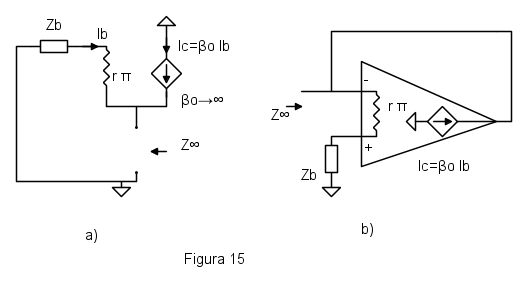

Il calcolo di
invece richiede di lavorare sul circuito di figura 15. Nella parte a) è rappresentato il circuito per il calcolo di
. Sembrerebbe che per calcolare questo parametro si debba già conoscere il risultato di
per poi prenderne il limite per
. In realtà il caso di guadagno che tende a infinito trasforma il circuito in un nullore, in pratica in un operazionale.
Ridisegnando il circuito come in figura 15b si riconosce la solita configurazione di operazionale con retroazione negativa e si vede immediatamente che l'impedenza cercata è zero
perché il morsetto invertente dell'operazionale insegue la tensione del morsetto non invertente che e` a ground attraverso
Se si vuole una strada più rapida, ma più insidiosa con possibili errori, si può osservare che il circuito di figura 15a, con un generatore di corrente sull'emettitore per valutarne l'impedenza, è un sistema retroazionato con confronto in parallelo (in corrente). Quando il guadagno di anello di un sistema del genere va ad infinito, l'impedenza di ingresso viene ridotta fino a zero.
Si ha quindi, sostituendo nella (48)
Ancora una volta lo stesso risultato.

Teorema di Scomposizione
Questo è un doppio regalo di carloc: doppio perché è lui che lo ha introdotto su EY ed è il gran sacerdote di questo metodo, essendo stato allavato a pane e Scomposizione. Il secondo regalo è che ha passato un po' di tempo a spiegarmelo, includendo i vari accorgimenti pratici per usare il teorema di Scomposizione. Una spiegazione a questo teorema si trova in [15] e [16], qui mi limeterò solo ad applicarlo.
WARNING: in questa sezione compaiono i simboli
e
: il primo è il guadagno di corrente del transistore bipolare, il secondo è il coefficiente di retroazione come lo si trova negli articoli del teorema, ma non ha nulla a che vedere con il transistore. In effetti quest'ultimo fattore non compare mai da solo, ma solo sempre nell'espressione
L'impedenza o l'ammettenza calcolate con il teorema di scomposizione valgono (almeno in forma semplificata)
Da notare che nel teorema di scomposizione si ha per tradizione un cambiamento di segno nel sommatore di ingresso della retroazione e quindi il guadagno di anello
ha il segno negativo.
Partiamo dal circuito solito, figura 16a e mettiamo un segnale di corrente per il calcolo dell'ammettenza di emettitore.
Scegliamo la sezione di taglio dove indicato, e per far sì che il circuito non si accorga del taglio, aggiungiamo sui due lati una ammettenza
e un generatore di corrente
, figura 16b con la condizioni che le correnti
e
attraverso i due bipoli in rosso e le tensioni ai loro capi siano uguali.
Con il taglio nella posizione mostrata, il parametro
è nullo, vale a dire l'ingresso
non genera nessuna tensione ai capi del generatore
: questo rende i calcoli molto più semplici.
Per soddisfare l'uguaglianza di tensioni e correnti fra i due bipoli rossi, è necessario che
L'ammettenza che vede il generatore di ingresso con
è data solamente data da
, non ci sono altre ammettenze in parallelo e quindi il fattore
, che vuol dire che non vi sono partizioni sull'ingresso.
Il guadagno di anello è dato da
che in questo semplice caso vale
. A questo punto è possibile calcolare l'ammettenza vista da
vale
e quindi ancora una volta si ha lo stesso risultato.

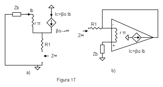

Il GFT spesso non è applicabile direttamente perché può capitare che l'impedenza o l'ammettenza vadano a zero o a infinito e le formule (56) diventano indeterminate. Si può però rimediare a questo problema aggiungendo una resistenza in più in serie a una impedenza nulla o in parallelo a una infinita e poi togliendola alla fine dei conti.
Nel circuito in esame l'impedenza vista guardando direttamente nell'emettitore e mandando il guadagno ad infinito è nulla. Mentre nel metodo di Rosenstark questo non dà problemi perché vi è un secondo addendo, nel caso del GFT l'impedenza bisogna aggiungere in serie all'emettitore una resistenza qualunque
, come mostrato in figura 17a e poi mandare a infinito il guadagno.
Usando la tecnica del nullore, come già fatto precedentemente, e mostrata in figura 17b, si ha che l'impedenza di ingresso vale
La valutazione dei rapporti di ritorno viene fatta come mostrato in figura 18, che ricalca la metodologia usata nella formula di Blackman, ma avendo aggiunto la resistenza
in serie all'emettitore.
Nella figura 18, sono indicate le maglie percorse della corrente
Il valore di
è esattamente uguale a
calcolato prima, e vale
La valutazione di
è analoga alla precedente, ma richiede che i due morsetti siano cortocircuitati, come mostrato in figura 18b. La corrente
si suddivide fra i due rami formati da
e
e la corrente di base, che poi eccita il generatore pilotato e fa scorrere
vale
e quindi la corrente del generatore pilotato vale
e quindi il rapporto di ritorno
vale
Sostituendo in (56a) i valori trovari in (57), (58) e (59) si ottiene l'impedenza

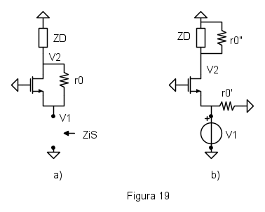

. Il mos che rimane, dopo aver estratto la resistenza
è quindi un dispositivo ideale e la resistenza vista guardando nel source di un mos ideale vale
In questo circuito si ha una retroazione parallelo/parallelo intorno allo stadio con guadagno, e si è nelle condizioni di applicare facilmente il teorema di Miller "solito" che richiede di conoscere l'amplificazione
. Supponendo di sapere questa amplificazione
, si può suddividere la resistenza
, connessa fra uscita e ingresso, in due resistenze
ed
connesse fra i due nodi ai quali era collegata l'originale
e ground, come mostrato in figura 15b.
Il valore delle due resistenze sdoppiate con Miller è
mentre l'amplificazione
dello stadio a gate comune vale
E di qua si vede la difficoltà di usare il teorema di Miller senza approssimazioni: l'amplificazione dipende da
la quale a sua volta dipende da
. Si può risolvere in modo esatto l'equazione derivante dal mettere insieme (66b) e (67), ma non si guadagnerebbe tempo rispetto ad altri metodi.
Una approssimazione che rende il teorema di Miller comodo da usare consiste nel supporre
, in questo modo la (66b) fornisce
e l'amplificazione può essere calcolata facilmente. Ovviamente quando si introduce una ipotesi, qui l'amplificazione molto maggiore di 1, si deve poi verificare che sia corretta.
Altra possibile approssimazione che si può usare per applicare il teorema di Miller si ha quando
: in questo caso si può completamente trascurare l'effetto di
nel calcolo del guadagno. In pratica usando queste due diverse approssimazioni, e supponendo il guadagno elevato o la resistenza
per l'amplificazione si ottengono le seguenti espressioni
Supponendo di poter usare l'approssimazione (68b) si ottiene per
In questo circuito l'amplficazione è positiva e quindi la resistenza
è negativa: in effetti in questo circuito la retroazione è positiva, e in generale una resistenza negativa potrebbe dare fenomeni di instabilità.
, includendo l'effetto della modulazione di lunghezza di canale è data dal parallelo fra
e l'impedenza di ingresso del source in un mos ideale, che come detto prima è
. Si ha quindi
