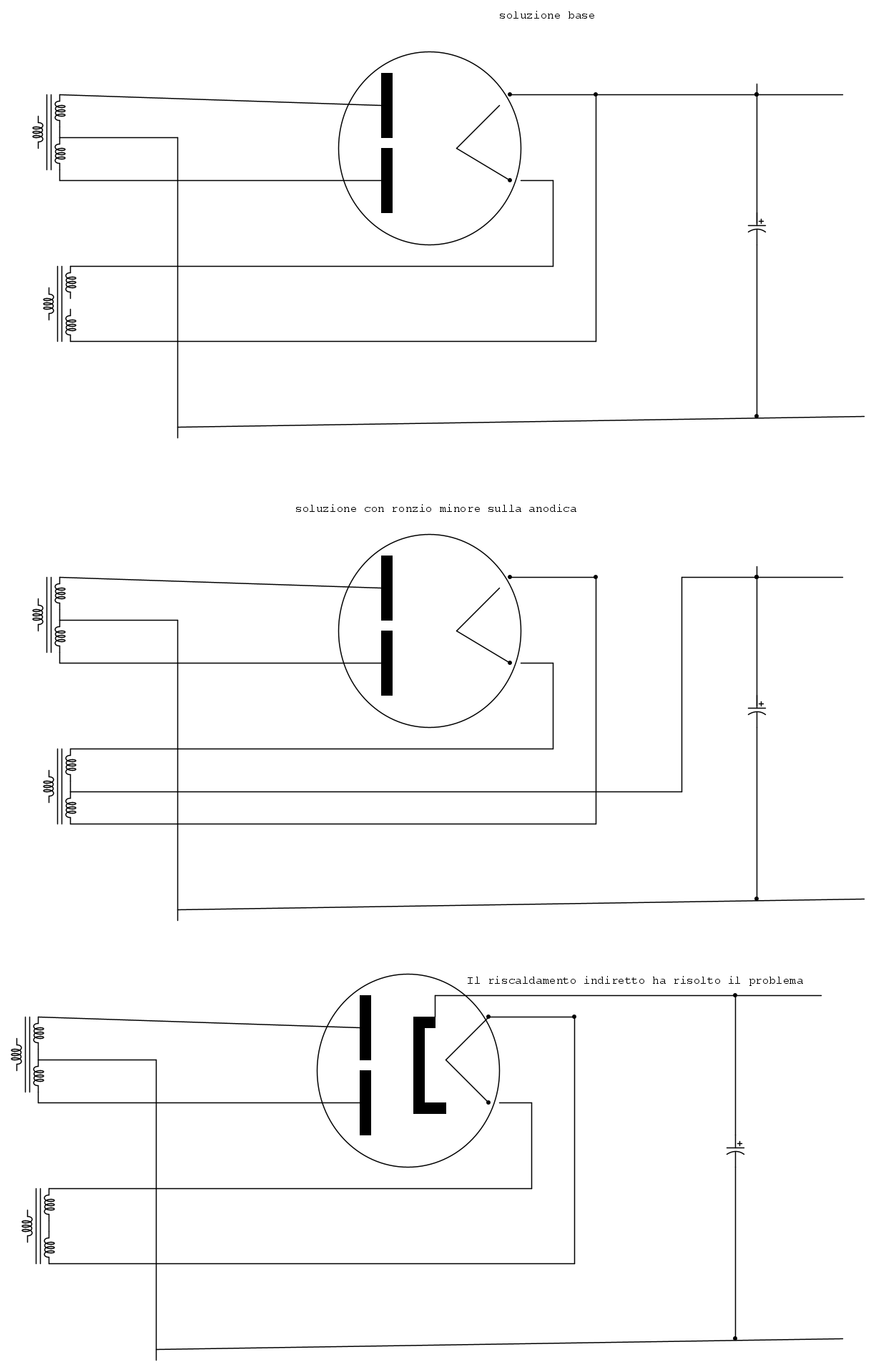

Mi era venuta in mente una soluzione barbara, che sembrerebbe funzionare, ma in realta` e` abbastanza critica. Si prendono due diodi (magari Schottky), li si collega in antiparallelo e poi in serie al filamento.
Concordo con Foto UtenteIsidoroKZ, è la prima cosa che mi è venuta in mente, solo che ho letto il thread solo adesso

E` una soluzione piuttosto barbara, i diodi generano quantita` notevoli di rumori. Forse gli Schottky un po' meno, ma tanto gli audiofili non li sentono :mrgreen:

IsidoroKZ ha scritto:...Ho avuto dei disgusti notevoli e multipli nella mia esperienza con il rumore dei diodi di alimentazione!
Anche a 50Hz con tensione sinusoidale?

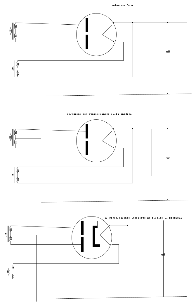

Mi sono esercitato con FidoCadJ, ma con risultati mediocri :( :-)
