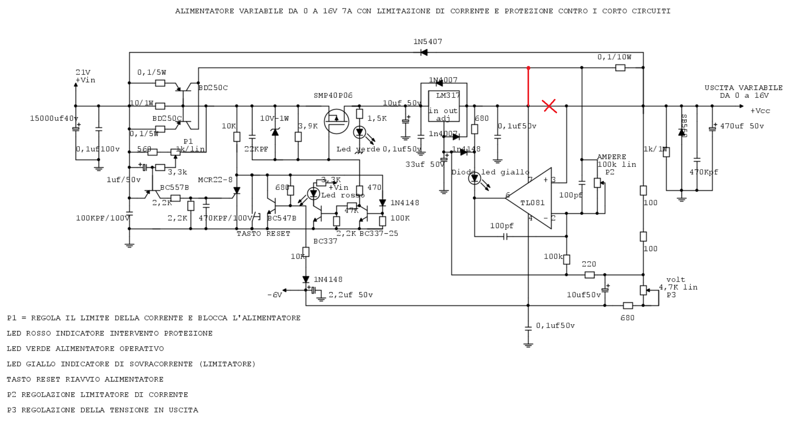

pippo765 ha scritto:sono riuscito a scarabocchiare qualcosa con fidocad,
Mi pare molto meglio di uno scarabocchio!
E` un circuito "complicato", mi ero immaginato il 317 e poco altro. Quando si fanno circuiti a questo livello di complessita` si tende a non usare il 317, che praticamente fa solo da riferimento di tensione, forse e` meglio impiegare un vero riferimento di tensione, si ha piu` flessibilita` progettuale, ad esempio non si deve mettere il MOS per eliminare la corrente attraverso il 317.

IsidoroKZ .ero partito con il 317 e ho dovuto continuare a girare intorno a lui e l'unico modo per venirne fuori era quel circuito, ho voluto per così dire complicarmi la vita ! Rammento comunque che volutamente ho utilizzato componentistica in mio possesso e ho tirchiamente evitato l'acquisto di altra mercanzia visto che di immondizia ne avevo già tanta; con un LM723 ad esempio mi sarei salvato in calcio d'angolo ,ho scoperto in seguito di averne, pazienza, ho maturato esperienza. Per java e fidocadj ho provato nuovamente ,sia jre 9 che la 8 ma nel momento che voglio aprire fidoj mi dice che nel sistema manca java , boh.

Oltre alla corrente dei transistor farei scorrere anche quella dell'LM317 nel resistore da 0.1ohm, altrimenti la corrente regolata risulta inferiore a quella di uscita di circa 60mA.

Messaggioda Foto Utentepippo765 » 22 nov 2021, 21:57
Buona sera Bruno, è vero l'avevo notato anche io ma ho dato per scontato che essendo un circuito di nuova elettronica non potessero esserci errori e che fossi io in errore, anche perché poi in seguito non hanno pubblicato alcuna errata corrige. Provvederò a fare la modifica, grazie. Allego lo schema originale (se riesco).

:-) Mai prendere per oro colato gli schemi di NE!
Le errata corrige le facevano solo se qualcuno (internamente o esternamente a loro) faceva con autorevolezza notare loro gli errori; ti posso assicurare che ci sono schemi mai corretti di NE in cui sono presenti vere e proprie corbellerie tipo per esempio rami con diodi da 1 A massimi protetti con fusibili da 1,6 A.

Messaggioda Foto UtenteBrunoValente » 23 nov 2021, 8:29
Scusa Foto Utentepippo765, la modifica non funziona, ieri ero di fretta e non mi sono accorto che il resistore da 0.1ohm in serie all'uscita dell'LM317 altererebbe la regolazione di tensione.
