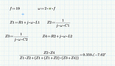

Vogliate scusarmi,non ho capito a quale domanda dovrei rispondere?Ho soltanto scritto che sono riuscito a trovare la f.d.t simbolicamente ma per quanto riguarda la massimizzazione ho trovato grosse difficoltà,volete che vi inserisca la f.d.t trovata?L'esercizio richiede di trovare la f analiticamente senza fare uso di simulatori o software di manipolazione algebrica. Non voglio prendere in giro nessuno,ci mancherebbe.Ho solo chiesto per aiuto.Fatemi sapere grazie
Sono disponibile a qualsiasi domanda.
Riguardo le domande pensavo fossero riferite all'esercizio proposto..scusami RenzoDF,comunque sto studiando Circuiti Elettrici ,Ingegneria nessun testo di riferimento preciso ma su delle slide.
P.S La f.d.t che ho trovato è la seguente
dove Z1=R1+sL1,Z2=1/sC1,Z3=1/sC2 e Z4=R2+sL2

Ma qual è il risultato ottenuto?

Si le ho lette,mi è stato risposto che il massimo Vout al variare della frequenza.
Con Vin=1V il massimo Vout risulta 359mV a 19Hz però non si capisce come viene fuori questo risultato,perché con il simulatore è semplice arrivare a quesa conclusione ma analiticamente come si ci arriva?

si l'ho letta e sto provando a fare come dice lui....ma trovo difficoltà a trovare l'equazione necessaria alla soluzione (anche se eventualmnte da risolvere numericamente)

La formula è giusta. quindi sbagli i calcoli:
)l valore f=19Hz corrisponde al Vout massimo con Vin=1V

Ok...ma come viene fuori analiticamente quel 19Hz?cioè come si ricava?
