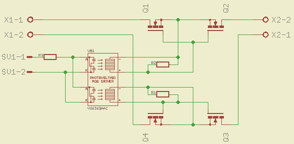

Messaggioda Foto UtenteEtemenanki » 22 feb 2023, 11:17
claudiocedrone ha scritto:...sembra quasi che Elliott abbia letto il tuo post molto prima che tu lo scrivessi :mrgreen:
Maledetti viaggiatori temporali :mrgreen:
Riguardo al rele', io un paio di anni fa ho fatto una cosa del genere per un amico, non era per uso audio, scollegava semplicemente i secondari di un grosso trasformatore 2x55V 20A, in modo da poter controllare una cosa da remoto con un segnale digitale (il comando e' in comune ma i due rami sono separati), ma potrebbe funzionare anche per l'audio, i mosfet reggevano fino a 120V, piu di 50A, ed avevano una RdsON di pochi milliohm.

Messaggioda Foto Utentestefanopc » 22 feb 2023, 15:37
Molto interessante l'articolo di Elliott.
Ho fatto qualche esperienza anche io con i relè interrompendo un carico resistivo 6A a 240 Vcc con risultati "fumanti" .
Ottimo lo schema diFoto UtenteEtemenanki.
Ho fatto qualcosa di simile ma come driver MOS fotovoltaico sto utilizzando il VOM1271.

[36] Re: Protezione per speaker.
Messaggioda Foto Utentedadduni » 22 feb 2023, 16:07
Non sono un analogico e non tratto queste cose da un bel pochetto, ma nello schema con due MOSFET in antiserie mi sembra che ogni volta uno dei due sia in conduzione mentre dell'altro si usa il "diodo integrato" che ha una sua caduta di tensione non lineare, no? In quel caso deformare un po' la forma d'onda puo' andare bene per uno switching di potenza ma non per un segnale audio (forse)

Messaggioda Foto UtenteBrunoValente » 22 feb 2023, 16:54
dadduni ha scritto: nello schema con due MOSFET in antiserie mi sembra che ogni volta uno dei due sia in conduzione mentre dell'altro si usa il "diodo integrato" che ha una sua caduta di tensione non lineare, no?
No, quando i mosfet sono chiusi non sono unidirezionali, conducono in entrambi i versi, quindi cortocircuitano il body diode

Messaggioda Foto UtenteEtemenanki » 22 feb 2023, 17:33
stefanopc ha scritto: VOM1271.
Ottimo anche quello, e non serve la resistenza esterna perche' ha gia il circuito di spegnimento integrato, io ho usato quello solo perche' era doppio e ne potevo montare uno solo per comandare entrambi i rami.
