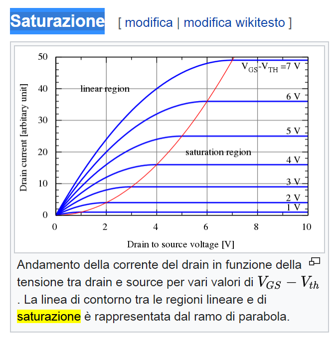

Cito da wikipedia:
"basso valore della RDSon, cioè della resistenza che il componente oppone al passaggio della corrente tra drain e source in condizione di saturazione"
per dire che il termine "saturazione" risulta bellamente ambiguo.
EcoTan ha scritto:Cito da wikipedia:
Wikipedia non è la bibbia, tanto che, sempre su wikipedia, se leggi qui c'è anche scritto "...Da notare che esistono anche MOSFET di potenza con struttura laterale, utilizzati soprattutto negli amplificatori audio high-end. Il loro vantaggio è un miglior comportamento nella regione di saturazione (corrispondente alla regione lineare dei Transistor a giunzione bipolare)..."
anche nello stesso documento consultato da te c'è questo
BrunoValente
39,6k 7 11 13 - G.Master EY
- Messaggi: 7796
E non è la peggiore cosa che è scritta. Nella parte in cui descrivono la zona lineare:
Credo comunque che tutta la confusione derivi da un'inversione di termini tra MOS e BJT: ciò che è considerato zona lineare da una parte, dall'altra è saturazione e viceversa.
Qui invece è proprio sbagliato. La RDSon è la linearizzazione (in funzione di Vgs) nell'origine del grafico del rapporto Vds/Ids, quando siamo pienamente in triodo.
Questa pagina è fatta malissimo.
Conduzione lineare: Quando la tensione drain-source supera anche la tensioneil canale raggiunge il drain: essendo possibile la conduzione il canale si comporta come una resistenza
EcoTan ha scritto:"basso valore della RDSon, cioè della resistenza che il componente oppone al passaggio della corrente tra drain e source in condizione di saturazione"
