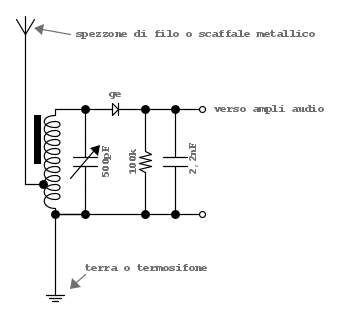

dadduni ha scritto:ma pensare ad uno stadio aggancio, o un AGC o stimare cosa "sia sufficiente" come ricezione
Tutto dipende da "cosa" si deve ricevere, nel senso di potenza del segnale, frequenza, larghezza di banda. Più il segnale è forte e "isolato" da altri rumori (il che dipende ovviamente anche da distanza e antenne), meno sofisticato può essere il sistema di ricezione, che fondamentalmente deve solo garantire un'adeguata selettività, e amplificazione ai livelli desiderati.
Il classico ricevitore AM a demodulazione diretta (poco più che una "radiogalena") per segnali forti è addirittura elementare, con questo a tredici anni sentivo la RAI più che perfettamente (talmente bene che ricordo ancora le parole delle prime frasi ricevute :-) ):
Se quello che interessa rilevare, è se una certa frequenza è presente o meno, alla fine quello che conta è il circuito risonante accordato, seguito da un amplificatore.
Tutto il resto, conversione di frequenza, amplificazione a frequenza intermedia, agc, entrano in gioco se il segnale è troppo debole, variabile in intensità, e/o in una banda affollata di altri segnali. Per frequenze molto alte si usano anche due conversioni di frequenza.
