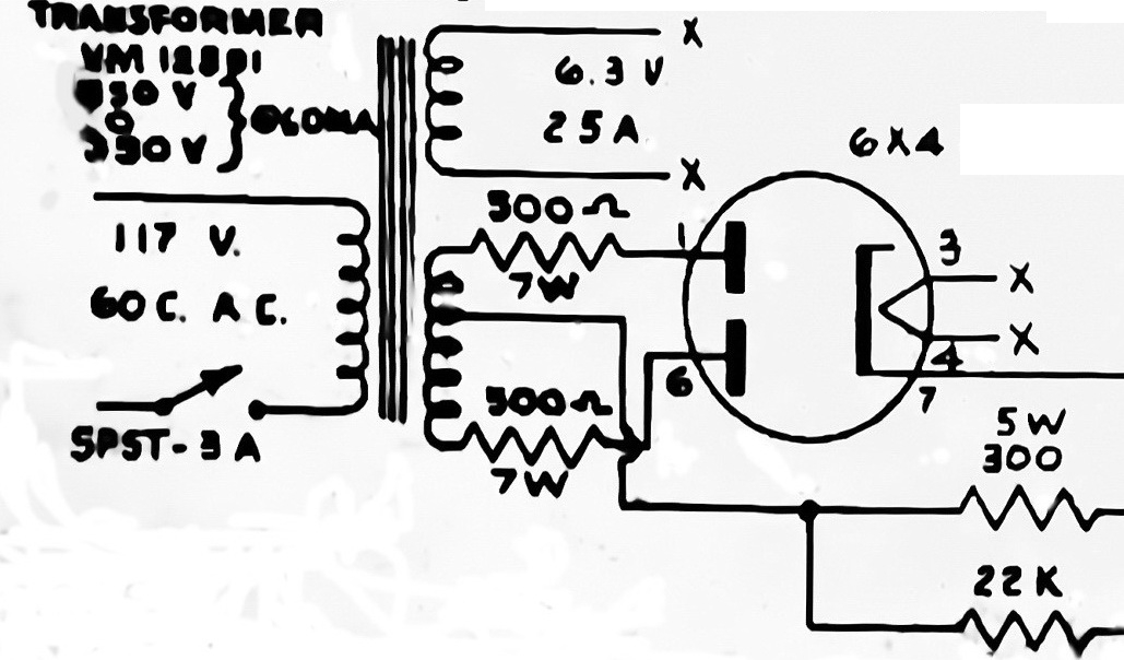

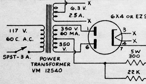

@ Foto UtenteMarcoD
Se l'amplificatore è di serie figlio di un progetto industriale,
il trasformatore dovrebbe venire progettato appositamente per avere le tensioni richieste, e non doverle abbassare inserendo resistenze (sono componenti/costi in più).
Poi chissà cosa pensava e che limitazioni di materiale aveva il povero progettista.
Non si riesce a leggere bene ma nei due schemi il codice del TA (Trasformatore di Alimentazione) è diverso
VOM 8809-8810 Schematic.png (77.61 KiB) Osservato 8066 volte
Probabilmente è quello il motivo dell'aggiunta dei resistori, notare l'assenza del CT sull'avvolgimento per i filamenti e, probabilmente, visto che in entrambe gli schemi pare si legga 350V sull'AC, magari la resistenza del filo di tale avvolgimento è diversa da quella del precedente
Franco
