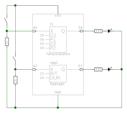

E allora mi diverto anch'io :twisted: Un temporizzatore (descritto al post 1) e un aggeggio (descritto al post 6) realizzati a software in un ardunano:
Codice: Seleziona tutto
// Programma principale
Temporizzatore  t1;
Aggeggio        agg1;
void setup() {
    pinMode(A0, INPUT);
    pinMode(A2, INPUT);
    pinMode(9, OUTPUT);
    pinMode(7, OUTPUT);
void loop() {
    t1.run(digitalRead(A0), 20, 30, 50, 30);
    agg1.run(digitalRead(A2), 10, 30);
    digitalWrite(9, t1.q);
    digitalWrite(7, agg1.q);
