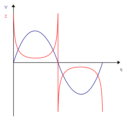

Messaggioda Foto Utentegill90 » 25 feb 2025, 19:50
EcoTan ha scritto:Ancora grazie, solo insisto che il mio carica funziona e forse proprio il fatto che il "buco" viene contrastato solo dalla regolazione e non dalla capacità di filtro potrebbe contribuire a tenere alto il PF.
Che funzioni ti credo, solo che bisogna capire "come" funziona in termini di andamento di corrente e tensione in ingresso/uscita. Credo anche io che la batteria si carichi, ma secondo me se misuri la corrente vedrai dei rimbalzi in cui sale/scende a seconda del valore puntuale della tensione di rete.
Per quanto riguarda la compensazione della regolazione, ho paura che non sia così: un flyback è come un buck-boost, si carica di energia con V_{in} e la cede all'uscita scaricandosi con V_{out} (a meno del rapporto spire del trasformatore). Segue che il tempo di scarica sarà fisso (V_{out} è una batteria, quindi praticamente costante), mentre il tempo di carica T_{ON} dipende da che tensione c'è al momento: nei picchi sarà minimo perché si carica presto, mentre nei buchi di tensione sarà massimo perché ha bisogno di più tempo per caricare l'induttanza magnetizzante. Il duty cycle del tuo switch avrà quindi un andamento inverso rispetto alla tua tensione di rete: quando V_{in} è massima, D sarà piccolo; quando V_{in} è minima, D sarà alto. Visto che D determina anche la corrente media che assorbi dalla rete, significa che mediamente assorbirai di più quando la tensione sarà bassa, e di meno quando la tensione sarà al picco.
Hai quindi la tensione che fa la sua sinusoide, mentre la corrente che mediamente farà qualcosa che è un po' l'inverso di una sinusoide:
Capisci bene che questa forma d'onda di corrente non è per niente in fase con la tensione, quindi anche qui il PF che ti ritrovi è basso.
L'unico modo per alzare il PF con sorgenti sinusoidali è forzare la corrente ad essere quanto più in fase con la tensione (quello che fa il PFC), non è che metterci uno switching regolato ti risolve la cosa.

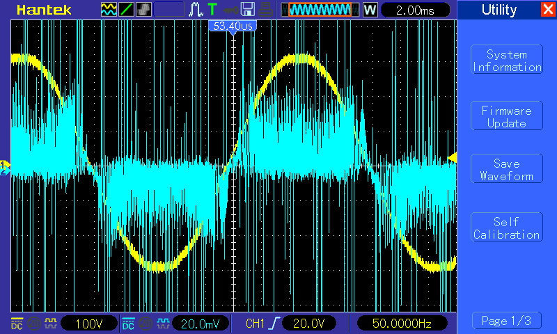

Messaggioda Foto UtenteEcoTan » 26 feb 2025, 10:49
Ho ricavato un oscillogramma tensione-corrente, contravvenendo ad alcuni megabyte di norme di sicurezza, e devo dire che la somiglianza col tuo disegno è impressionante anche se un po' impressionista.

Messaggioda Foto Utentegill90 » 26 feb 2025, 11:07
Ci sta, anche perché io ho considerato la corrente media (quindi togliendo le armoniche di switching).
Riesci a filtrare quella blu a 500Hz per vedere se viene simile?

EcoTan ha scritto:contravvenendo
Non è un esperimento che ripeto volentieri. La prossima volta cercherò di eliminare solo gli spike, che probabilmente arrivano come disturbi condotti, ma lasciare visibili gli impulsi del PWM.

[40] Re: Sorgente di corrente
Messaggioda Foto Utentegill90 » 26 feb 2025, 11:56
EcoTan ha scritto:Non è un esperimento che ripeto volentieri
Immagino, fare misure vive sulla 230 mette ansia anche a me.
Non credo che siano disturbi condotti, gli spike sono proprio l'effetto della diversa corrente istantanea che il tuo sistema assorbe; il filtraggio dovrebbe essere sufficiente per vedere l'andamento della media.
In ogni caso e per le occasioni future, hai la possibilità di salvare le forme d'onda in formato numerico? Tipo .csv o altri, io di solito salvo sia foto che dati grezzi, poi se devo fare delle operazioni di filtraggio lo faccio digitalmente sui dati che prelevo una sola volta.
