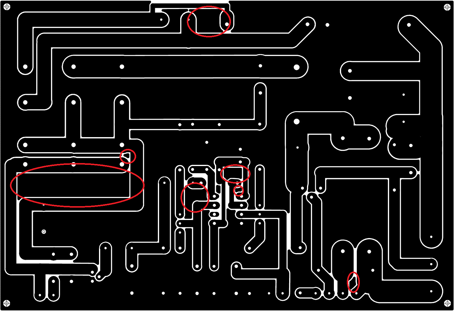

Non conoscendo diptrace non ti so dire se la nomenclatura dei gerber sia corretta, Eagle usa delle estensioni diverse per i file. Prova a vedere se c'è qualche sistema per generare gerber compatibili RS-274/X.
Il PCB ha tracce larghe ma poco distanti, un autocostruttore potrebbe incontrare difficoltà nella realizzazione, ti suggerirei di aumentare un po' l'isolamento tra le tracce.
un'altra cosa che salta agli occhi sono gli "orfani", piste che non appartengono ad un segnale.
Non creano problemi ma sono inutili, tanto vale cancellarli (in eagle c'è una spunta per toglierli) oppure inglobarli in una pista adiacente

Grazie per la risposta Foto Utenteedgar.
Ho generato con DipTrace dei gerber compatibili con X 274 ma mi sembra che la nomenclatura e le estensioni siano più o meno uguali ai file che ho pubblicato precedentemente. Allego il file compresso.

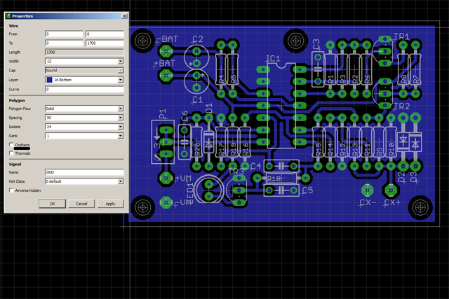

gianniniivo ha scritto:Per quanto concerne invece gli orfani non saprei proprio come eliminarli.
In Eagle è semplice: c'è una voce apposita nelle proprietà del poligono che costituisce il GND
Potrei fare la conversione al contrario e rimuoverli anche se poi non saprei realizzare i gerber con Eagle…
PCBway lo spiega meglio di me :ok:

Si, va bene, ma come ci arrivo a quella scheda? Non so quale sia la tua versione, la mia è la 9.5.1...

Ok, sistemati anche gli orfani, grazie. Adesso potresti spiegarmi come aumentare l'isolamento tra piste e piazzole, se possibile?

Nell'immagine in [343] c'è la voce Isolate con cui in Eagle puoi specificare quanto deve distare un poligono da una pista, penso ci sia qualcosa di simile in Diptrace. Se invece ad essere troppo ravvicinati sono sono due segnali (piste non GND), bisogna distanziare maggiormente oppure ridurre un po' la larghezza delle piste.

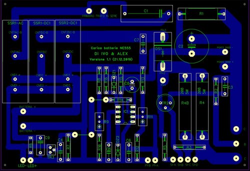

Ho messo in pratica i consigli di Foto Utenteedgar e pubblico nuovamente il materiale disponibile per utilità e controllo.

Ho eliminato gli ORFANI, ho aumentato, per quanto possibile, l’isolamento, ho pubblicato 2 versioni della PCB, una per realizzazione con laser/fotoincisione/CNC, l’altra per realizzazione casalinga, col metodo del ferro da stiro, per intenderci.
Pubblico anche i GERBER che ho realizzato col metodo 274X. Ovviamente i nomi file sono quelli utilizzati da DipTrace ma il contenuto dovrebbe essere quello chiesto Foto Utenteedgar.
E’ possibile controllare la validità dei gerber? Avrei bisogno di una conferma affidabile sono alla mia prima realizzazione di una PCB con DipTrace e dei relativi gerber.
