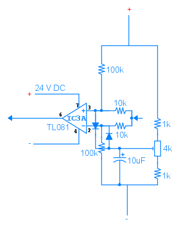

Scherzi a parte, ieri ho ritrovato il mio schemario di gioventù e quello di un mio amico scomparso. Ci sono parecchi schemini interessanti, utili da proporre su EY, anche se adesso non ho tempo. Però una prova ho voluto farla. Ho applicato all’alimentatore uno schema di comparatore a finestra composto da un solo operazionale LM724 che ho sostituito con un TL081. Funziona quasi bene, nel senso che le soglie di commutazione si regolano bene ma non sono riuscito a gestire l’isteresi. In realtà un’isteresi c’era ma superava di poco il mezzo volt. Forse avrei dovuto lasciare il LM724.
Non avevo ancora letto l’idea di Isidoro per la limitazione automatica della corrente e ho giocato un po'
Ecco lo schema:

IsidoroKZ ha scritto:Stavo pensando a un circuito che cambi il limite massimo di corrente quando entra in funzione il duplicatore...
In certe condizioni mi pare possa indurre un pendolamento: poniamo che il limite sia di 10A da 0V a 50V e di 5 A da 50V a 100V, se ad esempio venisse impostato un valore di 55V per la tensione e di 10A per la corrente e venisse collegato un carico di 8ohm, in queste condizioni, siccome siamo tra 50V e 100V, interverrebbe la limitazione di corrente a 5A che farebbe scendere la tensione a 40V ma a 40V il limite passerebbe a 10A, quindi la tensione tenderebbe di nuovo a portarsi a 55V e così via.
