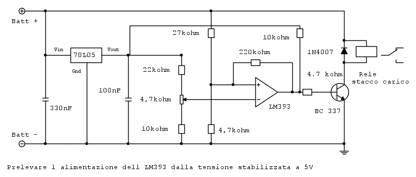

Messaggioda Foto UtenteMark1982 » 20 ott 2010, 19:13
Ciao Layer (e un saluto a tutti quanti)!
Finalmente sono a casa e posso rispondere con calma!
Dunque, in questo thread direi di analizzare solo il circuito di stacco del carico per batteria al piombo 12V e relè.
Batterie NiMh di tensione differente e Mosfet li analizzerò in una discussione creata su misura...a cui ovviamente siete tutti invitati!
:wink:
Per quanto riguarda la resistenza di Pull Up proposta da IsidoroKZ, il circuito globale dovrebbe essere questo qui sotto... è tutto giusto?
http://img408.imageshack.us/img408/695/12vy.jpg
La lampadina è da 100W.
Per la gioia di IsidorKZ e di tutti ho messo uno schema normale...
:mrgreen:
Per quanto riguarda l'isteresi...
Se ho capito bene, una volta che il circuito stacca il carico (spegnimento lampada), nella batteria si verifica un incremento della tensione che cresce fino a portare la lampada a riaccendersi di nuovo.
Avevo già notato questo comportamento di "rapida ripresa di tensione" una volta staccato il carico nelle batterie al piombo.
In pratica la lampada inizierebbe a lampeggiare fino a quando io la spengo manualmente... giusto?
Queste continue riaccensioni potrebbero dare problemi ai componenti del circuito o alla batteria oppure il tutto si ridurrebbe a un semplice lampeggiamento?
Per i tests, utilizzo solo la parte di schema tra condensatore 330uF e relè di stacco carico.
L'integrato LM393 lo levo dallo zoccolino e collego la batteria ai capi del condensatore (con la giusta polarità).
Con il tester metto il puntale nero sul - della batteria e il puntale rosso sul piedino di output de 78L05: deve segnare 5V (tensione continua, fondoscala 20V).
Controllo quindi che anche tra piedino 4 e piedino 8 dello zoccolino (senza LM393) ci siano 5V.
Per la taratura,
metto l'integrato LM393 nello zoccolino.
Mi procuro un alimentatore (anche da 0,5A o meno), regolabile in tensione in modo continuo (mediante potenzimetro) tra 9 e 12 Vcc.
Su che valore di tensione imposto l'alimentatore?
Collego ai capi del condensatore 330uF i puntali dell'alimentatore (con la giusta polarità).
Prendo il puntale nero del tester e lo metto sul piedino 4 dell'LM393 e il puntale rosso lo metto sul piedino 6 dell'LM393.
Ruoto il trimmer fino a quando non leggo sul display 1.85-1.90 V .
In questo caso (alimentatore) non devo fare nessuna prova finale, giusto?
Manca qualcosa?
Foto UtenteMark1982

Messaggioda Foto UtenteLayer » 20 ott 2010, 20:47
Ciao! :) Si, lo schema generale sembra ok. Hai usato versioni precedenti la mia piccola correzione per lo schema generale (non per il circuito), per cui i contatti dei due relè sono indicati in modo errato, ma so che comunque hai capito :wink: Essenziale è che il "filo interrotto" dai relè venga chiuso dai contatti di questi ultimi.
Per quanto riguarda la resistenza di Pull Up mi conforterebbe on ok sul valore scelto...
Problema isteresi: direi che hai capito esattamente il problema. Quando la lampada si spegne il valore di batteria tende a alzarsi e quindi il circuitino potrebbe rivedere come ok la batteria stessa e riaccendere la lampada, per poi spegnerla di nuovo appena la batteria scende di tensione.
Il problema non sussisteva con la versione iniziale del circuito: si accendeva il led di segnalazione a lampada sempre accesa (e batt. low) e ti dava il segnale di spegnere. Ovviamente nella versione attuale diventa corretto considerare questo comportamento "anomalo" come giustamente hanno fatto IsidoroKZ e Lelettrico.
Per quello che ne so non si dovrebbero creare problemi di danneggiamento a nulla... Il senso dovrebbe essere che quando la lampada si spegne TU manualmente spegni tutto. Non avrebbe senso lasciare la lampada "lampeggiare" per un quarto d'ora! :wink: :D
Per i test: Tutto corretto per le due misure senza integrato (verifica delle tensioni di 5V).
Per la taratura... non ho capito!! :-M Ma disponi di alimentatore variabile o no??? :mrgreen: Quella che tu descrivi e che ti avevo scritto è la procedura se NON disponi dell'alimentatore variabile e si porta a termine collegando come alimentazione una semplice pila da 9V.
Se disponi di alimentatore variabile che copra la tensione di stacco (tra 9 e 15V ad es.) la taratura si semplifica e si può fare in modo differente da quello descritto. Infatti in questo caso non si usa la pila ma si collega come tensione l'alimentatore precedentemente regolato per la tensione di stacco voluta (10.5V). A questo punto senza neppure usare il tester si ruota lentamente il trimmer di taratura sino allo scatto del relè (corrispondente allo spegnimento del relè della lampada). Tutto qui. E in questo caso non occorrono test supplementari, anche se una prova con tutto assemblato sarebbe auspicabile sempre (collaudo).
Aspetto notizie su eventuali nuovi post oltre che idee o consigli da tutti, ed anche conferme sullo schema finale :D
