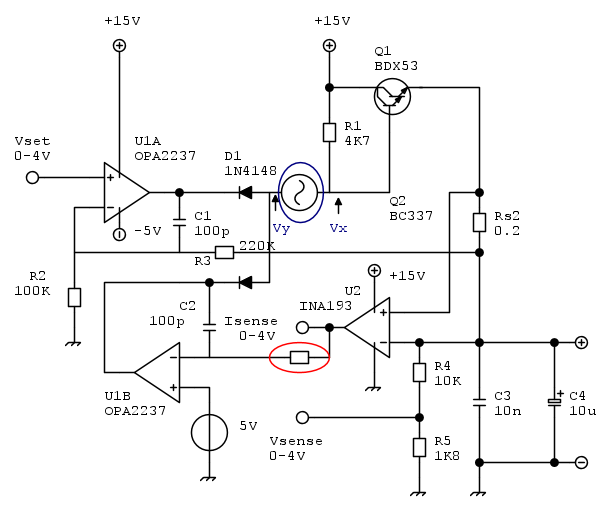

Con C3 e C4 in parallelo e, tutti e due, in serie con una resistenza da 100\Omega funziona bene.
Sia con carico RC che RL (500 \text{ mH} e 5 \, \Omega) e' stabile anche quando va in limitazione di corrente.
Bah, provo a montarlo.

Come l'hai valutata la stabilità?

Messaggioda Foto UtenteTardoFreak » 2 mar 2011, 21:07
Come l' ho valutata? A spanne ovviamente. :mrgreen:
Ho provato e riprovato con il simulatore con diversi carichi, solo con l' induttore, solo con le capacita' con resistenze grandi e piccole ... di tutto quello che potevo inventarmi.
Ho fatto le cose da praticone ricordandomi piu' o meno quello che ho visto su amplificatori audio ed alimentatori.
E so che non ha fatto una cosa fatta bene perche' ... non la so fare. :(
Ecco .. l' ho detto ... mirate al petto! -:-

Anzi, a dire il vero mi piacerebbe sapere come fare a calcolare la stabilita'. So che bisogna usare le funzioni di trasferimento, i diagrammi di Bode e tutto il resto solo che non l' ho mai neanche visto fare con gli alimentatori. :(
Quindi se ci fosse qualche anima pia che avesse voglia di indirizzarmi, di suggerirmi un libro o anche solo un esempio di come si calcola la stabilita' ne sarei felice. Imparerei qualcosa. :?

Nel Franco, nel capitolo sulla stabilità, ti spiega come utilizzare Spice per determinare il guadagno di anello di un amplificatore e quindi i margini di stabilità. Ricordati che un alimentatore è un amplificatore ;-)

TardoFreak ha scritto:Anzi, a dire il vero mi piacerebbe sapere come fare a calcolare la stabilita'.
Calcolare e` laborioso, misurare, anche con spice, non tanto.
Basta mettere un generatore AC, evidenziato in blu, in serie all'anello di retroazione, in un punto con un forte disadattamento di impedenza, poi si calcola il rapporto (lo si fa calcolare da spice con una analisi AC) -Vy/Vx (anche loro in blu) e quello e` (una buona approssimazione di) il guadagno di anello, modulo e fase.
La resistenza indicata in rosso CI VUOLE!
