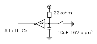

DOPO che hai fatto foto e filmato, modifica il generatore di clock in questo modo:
Il pulsante (che puo` anche solo essere un pezzo di filo che colleghi e stacchi dall'alimentazione negativa) serve a fare andare avanti di un passo per volta il circuito. Mi servira` perche' se non trovo il problema dalle foto, dovro` farti fare qualche misura con il multimetro digitale.

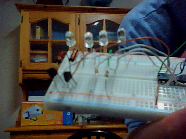

Ho riprovato il circuito anche con il nuovo schema si accendono tutti in sequenza ma quando si arriva al quarto Led rimangono tutti accesi e rimangono tali fino a quando non tolgo l'alimentazione.Se invece di collegare il quarto Led al piedino d lo attacco a qualsiasi altro piedino il circuito va ma i led si accendono e si spengono non proprio in sequenza.

questo è il link del primo video dove il quarto Led è l'ultimo a destra ed è stato collegato al piedino d del CD4015 e come si vede nel video la successione dei Led si ha solo fino a quando non si arriva all'ultimo Led.
I primi due Led sono collegati alle resistenze da 330ohm mentre il terzo a quella da 2.2kohm e l'ultimo a quella da 2.7kohm

questo è il link del secondo video dove l'ultimo Led(sempre l'ultimo sulla destra) è stato collegato al piedino g del CD4015 e come si vede la successione non è regolare.Il primo Led è quello sull'estrema sinistra che è stato collegato al piedino a del CD4015.
Fino al 3° led non ci sono problemi ma nascono con il 4° Led

Ok. Nel primo caso, quando i led sono tutti accesi, misura con il multimetro la tensione sull'uscita d (piedino 10) e poi sul piedino Da (piedino 7) e riporta i valori. Serve anche una foto da vicino per vedere collegamenti e valori.

Questa è invece la foto dove il 1° Led è sull'estrema destra ed è collegato a una resistenza da 330ohm e il transistor NPN(stessa cosa per il 2°Led)
mentre il primo integrato sulla destra è il CD4015 e quello sulla sinistra è il CD40106
Sull'estrema sinistra in alto invece si vedono un condensatore un diodo e una resistenza collegati a tutti gli R
In basso sempre sull'estrema sinistra abbiamo invece una resistenza e un condensatore collegati a tutti i Ck

Qui invece si vedono i Led dove quello sull'estrema sinistra è il 1° Led e poi a scalare fino all'ultimo sull'estrema destra che è il 4°Led...
Le resistenze più grandi sono da 330 ohm e si può vedere anche il transistor mentre quelle più piccole sono da 2,2Kohm e 2.7Kohm

Se fossero a fuoco sarebbe meglio! Puoi provare a mettere una lente di ingrandimento (o gli occhiali da lettura del nonno) davanti all'obiettivo: rendi il sistema ottico "miope" e va a fuoco a distanze piu` ravvicinate.

Nel frattempo che studio le foto, fai le misure che avevo detto.
