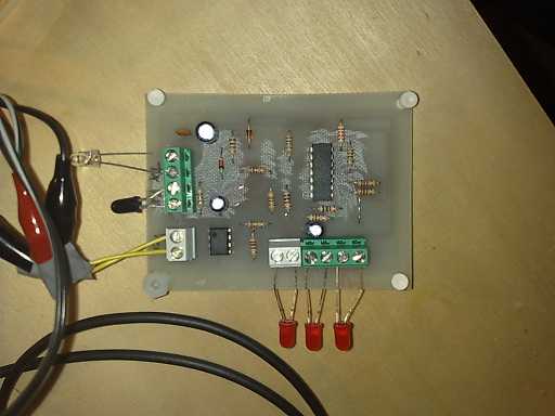

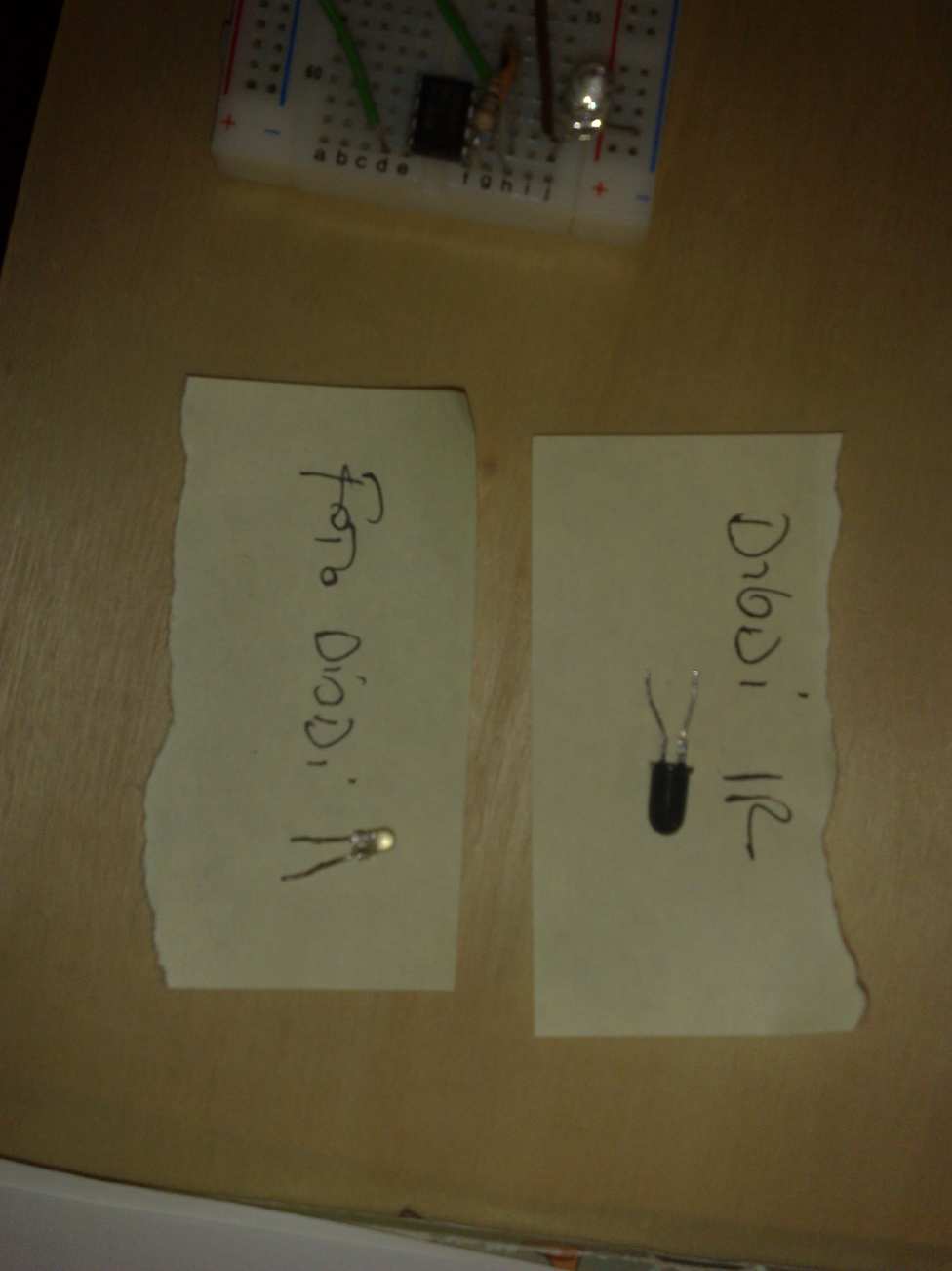

allora provo a postare foto
dei diodi a disposizione + breadboard con circuito [10]
e foto del PCB sensore di parcheggio realizzato da poco
saluti
plotino
saluti
plotino

Io proverei ad acquistare da un distributore un fotodiodo, per essere sicuro che sia tale e conoscerne le caratteristiche.
Se no, prova un po' a vedere se il circuito seguente migliora qualcosa:
L'uscita del circuito in questo caso è riferita alla metà della tensione d'alimentazione e non a 0V. Volendo, si potrebbe continuare ad avere un'uscita riferita a 0V, ma c'è bisogno di una tensione negativa per polarizzare il fototransistor.
DarwinNE
31,0k 7 11 13 - G.Master EY
- Messaggi: 4420
- Località: Grenoble - France
DarwinNE ha scritto:Io proverei ad acquistare da un distributore un fotodiodo, per essere sicuro che sia tale e conoscerne le caratteristiche.
Concordo, anche perché dalle foto quello potrebbe pure essere un led...

grazie a tutti
faccio un piccolo aggiornamento
In passato ho escluso che fosse un LED perché provandolo sul provadiodi del multimetro
non si illumina e non fornisce alcuna Vf, in entrambe le possibile polarizzazioni
Ipotizzando invece ghe si tratti un fototransistor ho provato un circuito proposto dal libro Art of Electronics, di polarizzare cioè il collettore a +5V, in questo modo:
Ho misurato con il tester l'uscita: Sempre a zero sia con luce artificiale che puntando un telecomando (IR). Forse dovrei misurare con l'oscillo
Ho notato comunque che tra collettore ed emittore senza stimolo ho una caduta di circa la metà della tensione di alimentazione.
Invece l'ingresso invertente, senza luce a circa zero volt, aumenta la sua tensione a circa 1.2V quando stimolo col telecomando
la confusione aumenta. In attesa di acquistare un VERO fotodiodo, sto cercando di capire che componente ho a disposizione
stasera provo pure il circuito proposto da darwiNE
ciao
ciao
plotino ha scritto:Invece l'ingresso invertente, senza luce a circa zero volt, aumenta la sua tensione a circa 1.2V quando stimolo col telecomando
E' normale. Quel circuito può funzionare solo con alimentazione duale e la tensione in uscita dell'operazionale diventerà negativa. Continuo a pensare che tu abbia un fototransistor per le mani.
