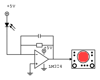

Messaggioda Foto Utenteplotino » 9 apr 2013, 14:22
Ciao DarwiNE, contento di risentirti ..
Si ho provato anche ad invertire la polarità ..
da qui i tanti dubbi:
1) che tensione mi aspetto all'uscita della configurazione ad ampli di transconduttanza? [10]
2) sarà veramente un fotodiodo (ha capsula trasparente)
grazie a tutti
grande forum!

[42] Re: Amplificatore precisissimo per fotodiodo
Messaggioda Foto UtenteDarwinNE » 9 apr 2013, 14:40
Comunque, la tensione che si può prelevare dal circuito è uguale alla fotocorrente moltiplicata per la resistenza di controreazione. C'è un segno a cui fare attenzione, a seconda di come si collega l'elemento sensibile.
Potrebbe trattarsi di un fototransistor. In quel caso, ci sarebbe da applicare una polarizzazione.

[43] Re: Amplificatore precisissimo per fotodiodo
Messaggioda Foto Utenteplotino » 9 apr 2013, 17:04
grazie e intanto mi correggo
l'ampli di [10] è in configurazione di transimpedenza
... e non transcondunza!

[46] Re: Amplificatore precisissimo per fotodiodo
Messaggioda Foto Utenteplotino » 10 apr 2013, 8:48
grazie darwiNE, era quello che temevo ...
quindi mi confermi che il circuito [10] non può funzionare col fototransistor, mentre il prova comandi IR che avevo postato qualche post fa SI..(vedi schemi fidocad)
sai mica dove si potrebbe recuperare un fotodiodo?

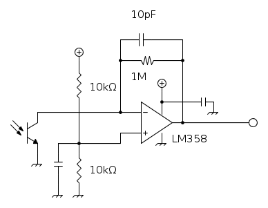

Messaggioda Foto UtenteDarwinNE » 10 apr 2013, 19:17
Io proverei ad acquistare da un distributore un fotodiodo, per essere sicuro che sia tale e conoscerne le caratteristiche.
Se no, prova un po' a vedere se il circuito seguente migliora qualcosa:
L'uscita del circuito in questo caso è riferita alla metà della tensione d'alimentazione e non a 0V. Volendo, si potrebbe continuare ad avere un'uscita riferita a 0V, ma c'è bisogno di una tensione negativa per polarizzare il fototransistor.

[49] Re: Amplificatore precisissimo per fotodiodo
Messaggioda Foto Utenteplotino » 11 apr 2013, 8:49
grazie a tutti
faccio un piccolo aggiornamento
In passato ho escluso che fosse un LED perché provandolo sul provadiodi del multimetro
non si illumina e non fornisce alcuna Vf, in entrambe le possibile polarizzazioni
Ipotizzando invece ghe si tratti un fototransistor ho provato un circuito proposto dal libro Art of Electronics, di polarizzare cioè il collettore a +5V, in questo modo:
Ho misurato con il tester l'uscita: Sempre a zero sia con luce artificiale che puntando un telecomando (IR). Forse dovrei misurare con l'oscillo
Ho notato comunque che tra collettore ed emittore senza stimolo ho una caduta di circa la metà della tensione di alimentazione.
Invece l'ingresso invertente, senza luce a circa zero volt, aumenta la sua tensione a circa 1.2V quando stimolo col telecomando
la confusione aumenta. In attesa di acquistare un VERO fotodiodo, sto cercando di capire che componente ho a disposizione
stasera provo pure il circuito proposto da darwiNE

[50] Re: Amplificatore precisissimo per fotodiodo
Messaggioda Foto UtenteDarwinNE » 11 apr 2013, 9:54
plotino ha scritto:Invece l'ingresso invertente, senza luce a circa zero volt, aumenta la sua tensione a circa 1.2V quando stimolo col telecomando
E' normale. Quel circuito può funzionare solo con alimentazione duale e la tensione in uscita dell'operazionale diventerà negativa. Continuo a pensare che tu abbia un fototransistor per le mani.
