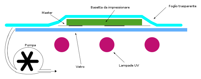

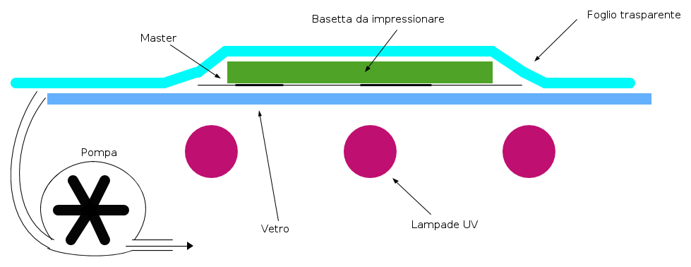

Non ho seguito bene tutta la discussione, quindi magari qualcuno l'ha già detto, ma nei bromografi che ho usato in passato c'era una pompetta a vuoto che veniva usata per tenere aderente il master alla basetta:
