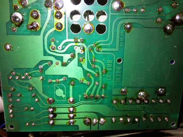

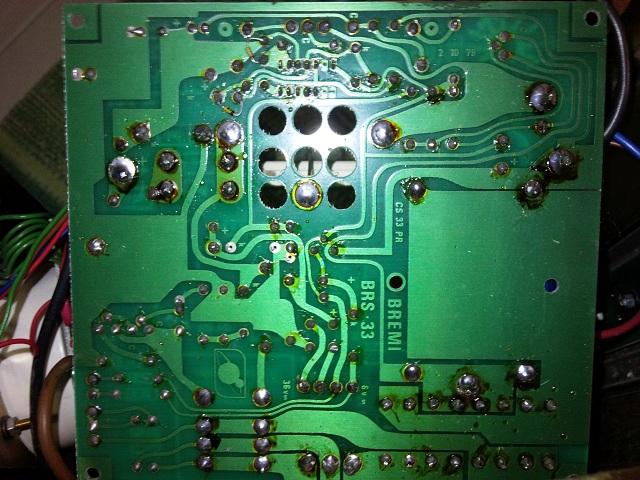

Messaggioda Foto Utentemarco438 » 15 ott 2011, 15:01
Ora, purtroppo devo uscire, quindi rimando il tutto a piu' tardi.
Mi farebbe comodo una fotografia di tutta la basetta dal lato rame; se riesci, postamela.
Dovrei tornare per le 17 circa.

Messaggioda Foto Utentesandroz84 » 15 ott 2011, 15:41
Ok ecco le foto:

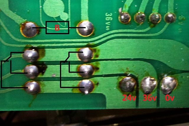

Messaggioda Foto Utentemarco438 » 15 ott 2011, 17:10
Mi sono stampato le foto ed ora, con calma, mi studio un po' il tutto.
Nel frattempo, se e' possibile, dovresti togliere la calotta in plastica del rele' e farmi una foto da cui sia possibile vedere i contatti.
Per ultimo dovresti misurare nuovamente la tensione in uscita dal trasformatore:
mi serve sapere la " tensione alternata delle due uscite principali" (quindi prima dei diodi) e quella che si rileva sui contatti del rele.
Il rele' dovrebbe avere il corpo centrale che da' poi tensione al circuito (a seconda di come viene commutato) ed i due contatti laterali uno a tensione piu' alta e l'altro piu' bassa.
Ho visto che sulla parte posteriore del PCB ci sono 8 contatti ; due (piu' in alto e distaccati per la bobina) quindi altri sei (in serie di due); a me interessa la tensione rilevata sui due piu' bassi e sui due piu' alti (bobina esclusa).
Per capirci meglio solo quella rilevata sui punti blu.
Metti i dati che ti ho chiesto appena puoi.
Visto che stasera sono impegnato, penso di darti notizie ormai domattina alla luce dei dati richiesti.

Messaggioda Foto Utentesandroz84 » 15 ott 2011, 18:51
Tra 0-36V=36,2Volt
Tra 0-24V=24,8volt
Tra i due punti blu, rilevo 0 volt.
Il relay dovrebbe essere un doppio deviatore, anche se i contatti dei due deviatori sono in comune tra loro tramite le tre piste centrali al relè, quindi in sostanza ne basterebbe anche uno a singolo deviatore.
Posto due foto:

[46] Re: schema Bremi BRS33.
Messaggioda Foto Utentemarco438 » 16 ott 2011, 10:13
Ok. Mi sono chiarito quasi tutti i dubbi che mi erano venuti.
Basterebbe conoscere ancora la tensione rilevabile sul pin 9 dell'integrato; comunque pare che quest'ultimo sia ancora efficiente.
Di conseguenza, dovremo indirizzare le nostre prossime ricerche sui finali di potenza che, a questo punto, paiono essere la causa di tutto.
Non ti resta quindi che provare la loro efficienza.
