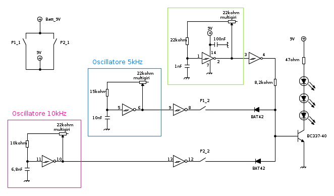

Messaggioda Foto Utentedavidde » 8 set 2012, 20:04
Allora dobbiamo metterci d'accordo perché le batterie a 12V durano poco se non correttamente trattate quindi:
- o mettiamo un interruttore tra la batteria e il circuito (per accendere e spegnere tutti gli oscillatori) più due pulsanti per la frequenza da selezionare.
- oppure mettiamo due pulsanti a due vie in modo che quando premi il pulsante con una via alimenti il circuito e con l'altra selezioni la corrispondente frequenza.
Il modo più elegante è sicuramente il secondo, nel primo se ti scordi l'interruttore acceso mandi a terra la batteria in poco tempo (credo bastino un paio d'ore).
Ormai, per chiarirci bene, mi dici anche l'esatto modello di ricevitore IR che intendi utilizzare; so che l'hai già scritto ma poi hai postato un datasheet leggermente differente da quello che stavo usando io. Se ti è possibile indica anche la casa costruttrice.

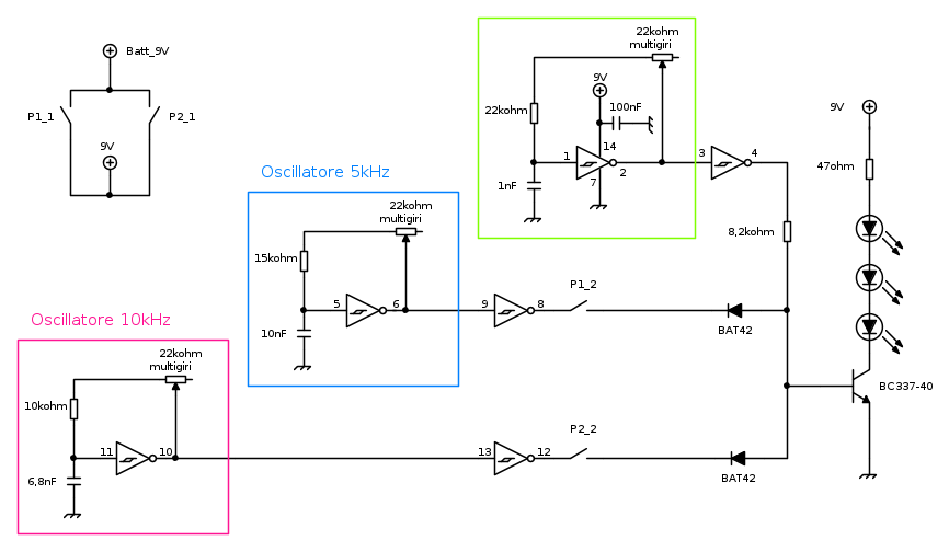

Messaggioda Foto Utentedavidde » 9 set 2012, 13:53
Allora, partiamo dal trasmettitore:
Io proverei così anche se non escludo che possano servire delle modifiche e per la taratura serve almeno un frequenzimetro. Se riesci parti dalla costruzione su breadboard o millefori così abbiamo modo di intervenire senza dover ricostruire dei circuiti stampati. Ho tenuto il circuito il più semplice possibile evitando la regolazione di corrente nei led e altri dettagli che potremmo aggiungere in seguito se vedremo che si rendono necessari. Io ho fatto i conti per una batteria transistor a 9V, volendo proprio utilizzare una batteria a 12V le cose si complicherebbero perché hanno una capacità molto bassa e non si riuscirebbe a tirare la corrente per i led IR direttamente.
I pulsanti doppia via normalmente aperti per PCB ci sono, se sei disposto ad acquistarli on line posso aiutarti nella ricerca altrimenti adatta lo schema alle tue esigenze.
Attento a due aspetti, il primo è che il transistor finale deve avere un guadagno minimo di almeno 250, io ti ho messo un BC337-40 ma se non lo hai puoi mettere quello che preferisci a patto di rispettare l' HFEmin e che la corrente sopportata sia di almeno 100mA, eventualmente usa un Darlington. I due diodi servono di tipo Schottky, io ho usato dei BAT42 ma tu puoi scegliere quelli che preferisci a patto che abbiano una caduta di tensione inferiore ai 0,4V altrimenti si rischia di non mandare in piena interdizione il transistor.
Fammi sapere se qualcosa non ti è chiaro intanto vedo il ricevitore...

Messaggioda Foto Utentecarlomusumeci » 9 set 2012, 14:40
Ciao Davidd :) e grazie per l'aiuto che mi stai dando :) non ho dentro solo i trimmer da 22 k,e i diodi,son di facile reperibilità? in ogni caso domani vado a prenderli,come transistor ho il bc337 ma sono bc337-25 no 40,se non sbaglio supportano 800 mA,il condensatore da 6,8 nf è questo? siglato 6N8:
