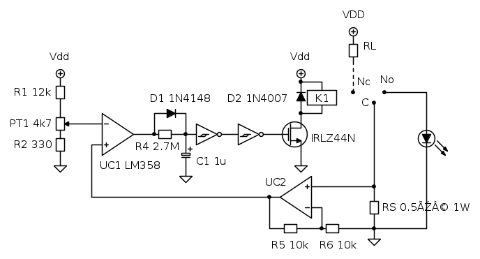

ok, mi sto accingendo a realizzare il circuito al post 21, ma nel caso dell' ali da 5V Vdd e VDD coincidono? cavato quest'ultimo dubbio inizio a saldare! grazie infinitamente

[43] Re: protezione da cortocircuito per alimentatori
Messaggioda Foto Utentemarco438 » 24 ott 2012, 18:03
Se ti riferisci allo schema in alto dove si vede un 7805, VDD e Vdd non possono coincidere,
Il 7805 e' un regolatore di tensione cui necessita (in ingresso VDD) una tensione superiore ai 5V (9/10V) per poterla stabilizzare a 5V (Vdd).
Non so se ho capito bene, altrimenti spiegati meglio.

Messaggioda Foto Utentemikydrummer » 24 ott 2012, 18:15
mi riferisco a questo, se applico i 5V del mio alimentatorino da proteggere sia su Vdd e VDD, ossia se alimento con questo sia il circuito di protezione che il carico
P.S. il led è messo giusto? per segnalare il corto?

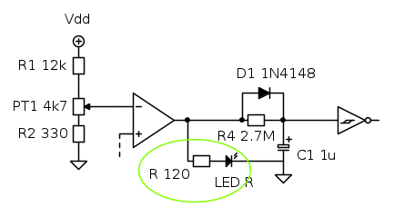

Messaggioda Foto Utentesimo85 » 25 ott 2012, 14:48
Il LED non va bene li dov'è, non si accende mai e poi mai, e l'aria non fa miracoli.
Lo puoi mettere sull'uscita di UC1 così:
Ho calcolato la resistenza per un LED rosso (V_\text{F} \approx 1.8\text{V}), considerando un drop out dell' LM358 di circa 2V alimentato a 5V, ma ti consiglio di misurare prima la tensione di uscita, sempre a 5V di alimentazione per essere sicuro.
