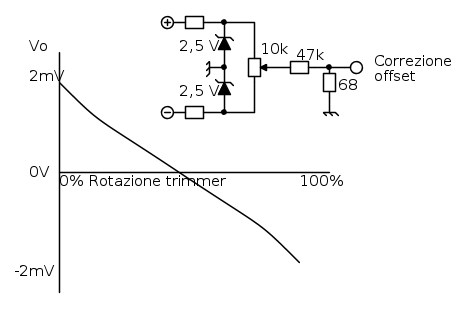

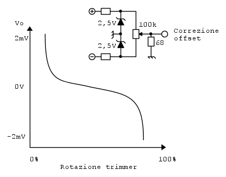

Per il resto, l'ultima difficoltà che ho trovato è stata quella di escogitare un metodo per azzerare l'offset del convertitore RMS-DC. Sul datasheet è riportato un'offset massimo all'uscita dell'AD637 è di ±0,5 mV, che avrebbe quindi potuto invalidare l'ultima cifra del voltmetro digitale usato (che ha una sensibilità di 0,1 mV).
Dato che l'AD637 dispone solo di un morsetto per l'aggiustamento dell'offset in uscita, ho dovuto escogitare un modo per ottenere una tensione di quell'ordine di grandezza che fosse stabile nei confronti delle variazioni delle tensioni d'alimentazione.
L'unica soluzione che mi è venuta in mente è stata quella di utilizzare due generatori di tensione di riferimento da 2,5 V collegati ad un partitore variabile. Essendo il rapporto tra la resistenza del trimmer e quella del resistore da 68 Ω molto elevato, verso metà corsa ottengo un'ottima risoluzione per assicurarmi una regolazione precisa (la curva è quasi orizzontale).
Se qualcuno ha qualche idea alternativa su come si sarebbe potuto fare, sono felice di imparare qualcosa di nuovo! :-)

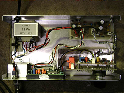

Avendo risolto buona parte dei problemi, in questi giorni ho iniziato a realizzare le varie schede e questa mattina ho finito di montare i vari pezzi.
Per ottenere una discreta precisione, ho selezionato tutti i resistori dell'attenuatore e dell'amplificatore d'ingresso con un ponte di Wheatstone ed un millivoltmetro.

Per il resto, ho incontrato parecchie difficoltà dovute al rumore irradiato dall'alimentatore: poiché il voltmetro assorbe circa 120 mA ( :!: ), i disturbi impulsivi a 100 Hz prodotti dalla commutazione dei diodi dell'alimentatore producevano un rumore di fondo che portava ad una misurazione di circa 0,12 mV sullo strumento. Per eliminare questo rumore, ho dovuto schermare completamente l'alimentatore, usare due alimentazioni separate (una per il voltmetro ed una per i circuiti analogici), e isolare con dei fotoaccoppiatori il settore del commutatore che si occupa di muovere il punto dei decimali del display. Che scocciatura! :-)

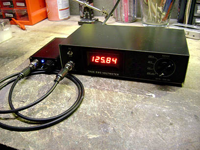

Ad ogni modo, il circuito funziona, e la misura è simile a quella fornita dall'oscilloscopio entro lo 0,2%, dunque direi che per una spesa complessiva inferiore a 40 €, posso dichiararmi soddisfatto!
In definitiva, grazie a tutti quelli che mi hanno aiutato su questo progetto: grazie a voi ho imparato davvero tante cose nuove, e mi sono reso conto di quanta attenzione sia necessaria, ad esempio, per rispettare un requisito apparentemente poco severo come quello di ottenere un'elevata impedenza d'ingresso unitamente ad una buona banda passante. Vi devo un favore! :-)

per regolare l'offset farei così:
In questo modo si riduce molto l'impennamento all'inizio e alla fine della rotazione del trimmer

nikiT ha scritto:Dato che l'AD637 dispone solo di un morsetto per l'aggiustamento dell'offset in uscita
Avendo un parametro da regolare, un morsetto basta.
nikiT ha scritto:L'unica soluzione che mi è venuta in mente è stata quella di utilizzare due generatori di tensione di riferimento da 2,5 V collegati ad un partitore variabile.
La tua soluzione e quella di Foto UtenteBrunoValente non mi convincono. Innanzitutto, per un intervallo di correzione così limitato, molto probabilmente, non c'è bisogno di mettere anche dei riferimenti di tensione. La normale alimentazione dovrebbe essere comunque sufficientemente stabile. Poi, se si guarda lo schema semplificato dell'AD637 (fig. 4 a p. 7 del data sheet) si vede che tra l'ingresso di correzione e lo 0 V c'è già una resistenza da 125 ohm, che conviene sfruttare. Ed è quello che è stato fatto nel circuito di figura 8 a p. 9. C'è, infatti, un trimmer da 50 kohm, connesso tra le due alimentazioni, il cui cursore è connesso a una resistenza da 1 Mohm: tale resistenza è abbastanza elevata da caricare il trimmer in modo trascurabile e far sì che la tensione sul cursore vari proprio in modo lineare, con la posizione dello stesso, tra -Vs e +Vs. La resistenza da 1 Mohm con la resistenza interna da 125 ohm formano un partitore di tensione che limita la correzione a +/- 2 mV (con +/- 15 V di alimentazione).
Insomma, a me sembra che il circuito di correzione consigliato nel data sheet sia sufficiente. Eventualmente, si possono aggiungere i due riferimenti di tensione: possono risultare superflui, bisognerebbe fare qualche conticino, ma non dannosi. Come trimmer, usa un trimmer multigiri: hanno una miglior aggiustabilità e sono più stabili a lungo termine.

DirtyDeeds ha scritto:Poi, se si guarda lo schema semplificato dell'AD637 (fig. 4 a p. 7 del data sheet) si vede che tra l'ingresso di correzione e lo 0 V c'è già una resistenza da 125 ohm, che conviene sfruttare.
Accidenti, non me ne ero accorto! Mi sono complicato la vita inutilmente! :-)
Ad ogni modo, dopo cena farò due conti per vedere se un trimmer multigiri da 1 MΩ mi avrebbe assicurato una buona facilità di taratura (risparmiando due riferimenti di tensione).
Considera che anche adesso ho usato un trimmer multigiri (in questo caso la regolazione ha un margine d'errore di circa un giro, dunque non è molto complessa da mettere a punto). Beh, due conti mi chiariranno sicuramente le idee! :-)
Grazie!

Messaggioda Foto UtenteDirtyDeeds » 30 giu 2013, 20:20
nikiT ha scritto:un trimmer multigiri da 1 MΩ
Perché vorresti metterlo da 1 MΩ? Se al cursore connetti una resistenza anche da 1 MΩ, peggiori la linearità.
55,9k 7 11 13
Messaggi: 7012
[46] Re: Protezione dell'ingresso di un operazionale
Messaggioda Foto UtentenikiT » 30 giu 2013, 21:08
Oops, scrivevo di fretta e ho avuto un refuso: intendevo 50 kΩ.
Ad ogni modo, con lo schema suggerito e con le alimentazioni a ±12 V, avrei avuto un campo di tensioni di ±1,5 mV, quindi circa 0,12 mV/giro con un trimmer multigiri, mentre col mio circuito, nella regione lineare ho circa 0,35 mV/giro. Oltre ad aver complicato le cose, le ho peggiorate! :mrgreen:
Tra l'altro, i regolatori che ho impiegato (78L12 e 79L12) hanno un coefficente termico dalle parti di -1 mV/°C (ho trovato solo il dato relativo al regolatore positivo). Se ho fatto bene i conti, questo porterebbe ad un errore sulla tensione di correzione dell'offset inferiore a 4 µV per un aumento di temperatura di 30 °C, che è sicuramente trascurabile.
In definitiva, direi che avrei benissimo potuto risparmiare anche i generatori di tensione di riferimento. La prossima volta starò più attento ad osservare i datasheet! :-)
E ovviamente, grazie per avermelo fatto notare, ho imparato una cosa nuova!
