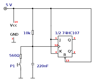

Ciao a tutti.
Cominciamo a vedere se è un problema di velocità di commutazione sui fronti.
Assemblate questo circuito e riportate il risultato.
Vediam... :D

[42] Re: Accensione alternata di due led comandata da un pulsante
Messaggioda Foto Utenteglitch » 2 lug 2013, 17:57
non ho esattamente una resistenza da 560 ohm né un condensatore da 220nF quindi per la resistenza ho messo in parallelo 2 da 1 kohm, mentre per il condensatore ho messo in parallelo due condensatori da 100nF. Spero che anche questi valori vadano bene.
Quando premo il pulsante a volte i valori dei i pin 2 e 3 si invertono altre volte no....

[43] Re: Accensione alternata di due led comandata da un pulsante
Messaggioda Foto Utenteglitch » 2 lug 2013, 18:07
Rettifico:
lo stato iniziale è pin2=1, pin3=0
premo il pulsante una volta: pin2=0, pin3=1
premo il pulsante n volte e sempre: pin2=0, pin3=1

[44] Re: Accensione alternata di due led comandata da un pulsante
Messaggioda Foto Utenterusty » 2 lug 2013, 18:12
glitch ha scritto:Rettifico:
Questo proprio non ha senso... qual è la sigla esatta dell'integrato?
Il pulsante contatta bene? Provato con un altro pulsante NA?

[48] Re: Accensione alternata di due led comandata da un pulsante
Messaggioda Foto UtentePietroBaima » 2 lug 2013, 18:25
I valori che hai usato vanno benissimo.
Hai montato esattamente il circuito che ho postato?
Come misuri il livello logico dell'uscita? Con un tester?
Quanto vale la tensione di alimentazione del circuito?

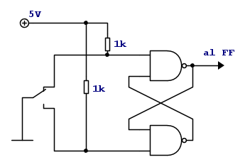

[49] Re: Accensione alternata di due led comandata da un pulsante
Messaggioda Foto Utenterusty » 2 lug 2013, 18:31
Se hai un deviatore e un 7400 puoi provare questo, e mandarlo al '107... certo che non ha senso, dev'essere maledetto, è talmente banale che forse si sta vendicando perché nessuno lo usa piu' e lo sostituiscono con i PIC :mrgreen:

[50] Re: Accensione alternata di due led comandata da un pulsante
Messaggioda Foto UtentePietroBaima » 2 lug 2013, 18:33
forse è meglio aspettare un attimo, prima di montare altra roba, se possibile.
Vorrei capire cosa non va.
Sono curioso di avere risposta alle mie domande.
La tensione tra pin 14 e 7 va misurata, ovviamente.
