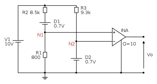

Piu' che altro io sarei curioso di capire come considerate i diodi, ovvero modello ON-OFF, lineare, o cosa?
Se li considerate ON-OFF questo esercizio è forse il piu' semplice che hai fatto finora... se devi usare un metodo iterativo sulla retta di carico dei diodi allora no.
Come saprai è un dispositivo non lineare, ed il modello puo' complicarsi a piacimento :mrgreen:

Diodo lineare a tratti con V_y=0.7V :mrgreen:
rusty ha scritto:Se li considerate ON-OFF questo esercizio è forse il piu' semplice che hai fatto finora
:mrgreen: :mrgreen:
Nominando i nodi (scusate se rimetto ancora l'altro simbolo ma non c'è nella mia libreria, anche se lo copio come sorgente non mi rimane!) ottengo:
Per risolverlo bisogna usare ancora i partitori quindi io farei così!
Tensione al nodo N_1
V_{N1}=(V_1-V_{D1})\frac{R_1}{R_1+R_2}=(10-0.7)\frac{800}{800+8500}=0.8V
Tensione al nodo N_2 la trovo salendo dalla GDM, quindi direi V_{N2}=0.7V
Quindi ricavo che: V_o=(V_{N1}-V_{N2})G_m=(0.8-0.7)10=1V
Fila il ragionamento? :mrgreen:

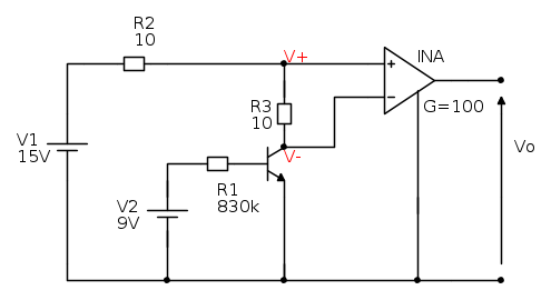

Sempre per quanto riguarda l'ina, ho questo esercizio che non riesco a finire. I diodi sono sempre lineari a tratti con V_y=0.7V, per il transistor V_{BE}=0.7 e \beta =100
Sono riuscito a trovare la tensione V_- con questi passaggi:
I_B=\frac{V_2-V_{BE}}{R_1}=\frac{9-0.7}{830k}=0.01mA
Quindi I_C= \beta I_B=1mA
Ricavo che V_-=V_1-(R_2+R_3)I_C=15-(10+10)0.001=14.98V
Adesso non riesco a ricavare la tensione V^+. Guardando la soluzione so che deve essere 14.99, così la V_o finale risulta esattamente 1V.
Pensavo fosse 15 volt, invece non capisco da dove si ricava quel 14.99V
Grazie :-)

Messaggioda Foto Utentetecfil » 13 lug 2013, 22:47
Ciao!
Avete per caso qualche suggerimento su come calcolare quel V^+ che non riesco proprio a capire come può saltar fuori :mrgreen:
Ho pensato anche di calcolare la corrente I_{R3} e quindi la tensione ma non risulta 14.99V
Grazie :-)

tecfil ha scritto:Avete per caso qualche suggerimento su come calcolare quel V^+ che non riesco proprio a capire come può saltar fuori
La V^+ sarà semplicemente la V_1 - R_2 I_c, ma non vedo la necessità di calcolarla dato che la caduta di tensione su R3 dovuta a Ic rappresenta già la differenza di potenziale che verrà amplificata di G=100 che con Vref=0 porterà a
{{v}_{O}}=G({{V}^{+}}-{{V}^{-}})+{{V}_{ref}}=100\times 10\times {{10}^{-3}}+0=1\,\,\text{V}
