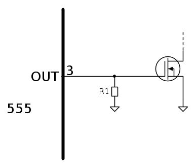

EnChamade ha scritto: quella che mi è stata tramandata è di metterla comunque se si può.
perché?
Magari c'è un motivo lecito, non so.
Tu, nel circuito qui sotto, metteresti un pull down come l'ho disegnato io?
scusa ma non ne capisco l'utilità. Però, magari, un motivo valido che non vedo, per mettercela, c'è...

PietroBaima ha scritto:perché?
Il 555 inizia a funzionare da 4.5V in su, quando la Vcc è sotto 4.5V il pin è probabilmente in alta impedenza.

obiuan ha scritto:Il 555 inizia a funzionare da 4.5 V in su, quando la Vcc è sotto 4.5 V il pin è probabilmente in alta impedenza.
Come anche l'alimentazione del ramo posto sul drain del MOS...

eh? che c'entra? il carico sul drain sarà attaccato direttamente alla Vcc, o Vdd, o Vvattelapesca.
Foto Utenteobiuan
5.894 3 10 13
Messaggi: 980
[46] Re: Transistor PNP per correnti elevate
Messaggioda Foto UtentePietroBaima » 19 nov 2013, 1:32
Appunto, l'alimentazione del 555 e l'alimentazione del ramo posto sul drain sono collegate alla stessa alimentazione.

PietroBaima ha scritto:Appunto, l'alimentazione del 555 e l'alimentazione del ramo posto sul drain sono collegate alla stessa alimentazione.
certo, quindi a 4V sul drain ci saranno i 4V, sul gate una possibile alta impedenza perché il 555 è spento.

L'uscita è una totem pole, lo stato di "alta impedenza", se di stati vogliamo parlare, non è contemplato, gli unici due stati possibili sono Vcc o gnd, that's it.

rusty ha scritto:L'uscita è una totem pole, lo stato di "alta impedenza", se di stati vogliamo parlare, non è contemplato, gli unici due stati possibili sono Vcc o gnd, that's it.
certo che non è contemplato, quando è acceso. Sotto i 4,5V però potrebbe essere spento, quindi i generatori di corrente sono spenti e i transistor sono depolarizzati.

Se il tuo problema non è tanto quello di cosa è posto sul drain (la cui tensione sale come l'alimentazione, per cui una bassa tensione di alimentazione coincide con una bassa tensione sul drain), possiamo considerare come si comporta l'uscita (il pin 3) del 555 a bassi valori di alimentazione.
Se il 555 è a bipolari a tensioni minori di 4.5V potrebbe non oscillare, ma è probabile che l'uscita abbia una tensione definita, si desume dal datasheet.
Domani prendo un 555 a bipolari, lo alimento a 3V e gli metto un pull up sull'uscita e guardo cosa succede.
Guardando lo schema interno credo che possa avere una tensione definita.
Per quanto riguarda un 555 a CMOS, invece, si ha questo schema interno e il data sheet dice che comincia a funzionare con una tensione di alimentazione pari a 1.5V, per cui non c'è alcun problema.
