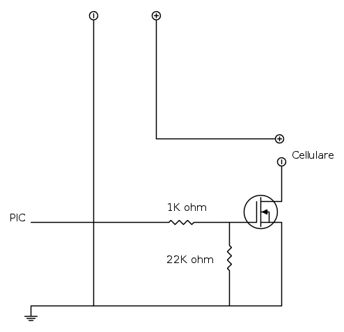

raga una domanda ora siccome ho comunque deciso di fare un circuito che me lo tiene in carica due ore al giorno
ho gia realizato il progremmino del PIC per poterlo fare
mi chiedevo se invece del rele posso usare un vmos, realizzando un circuito come questo

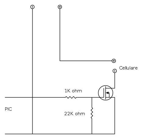

Messaggioda Foto Utentefloppinoo » 21 dic 2013, 0:18
IsidoroKZ ha scritto:A che cosa serve la resistenza da 2kΩ? Forse potresti mettere il MOS in serie al negativo del cellulare.
scusa isidoro come in serie ?
basta che tolgo la resistenza inutile di 2 k, o devo collegare tutto diversamente ?
se si come ?
cosi va bene ?

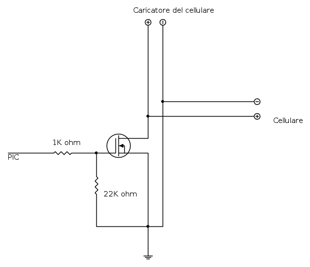

Messaggioda Foto UtenteIsidoroKZ » 21 dic 2013, 0:30
Questa e` una possibile soluzione
Il transistore MOS (deve essere un logic level) stacca il negativo del telefonino.

Messaggioda Foto Utentefloppinoo » 21 dic 2013, 0:44
isidoro grazie della soluzione poi domani la provo :D
senti ora pero vorrei capire la differenza tra la mia soluzione e la tua
perche voglio
fare un passo in più .. cioè imparare qualcosina da te :mrgreen:
tu hai sottolineato questa cosa
che significa ??
che differenza c'è tra la mia e la tua ... la mia avrebbe funzionato o era una chimera :D
poi un'altra cosa l'ultima linea va collegata a terra giusto, penso che ti sia dimenticato

Messaggioda Foto Utentefloppinoo » 21 dic 2013, 1:26
Scusa isidoro forse è cosi che intendi
perche voglio capirci comunque qualcosa
che differenza c'è?
la mia è sbagliata ?

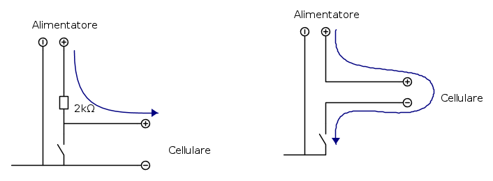

floppinoo ha scritto:senti ora pero vorrei capire la differenza tra la mia soluzione e la tua
Le due soluzioni sono queste: al posto del MOS metto un interruttore cosi` si vede piu` facilmente il funzionamento.
Lo schema a sinistra e` quello che avevi fatto. Quando l'interruttore e` chiuso il cellulare e` non alimentato, quando e` acceso il cellulare e` alimentato attraverso la resistenza da 2kΩ. L'interruttore funziona in parallelo, come nello schema qui sotto. Invece lo schema a destra ha il MOS in serie all'alimentazione: quando lo chiudi alimenti il cellulare.
Per le convenzioni degli schemi, ad esempio tre fili a T sono uniti, due fili che si incrociano non sono uniti se non c'e` il pallino, vedi questo articolo
