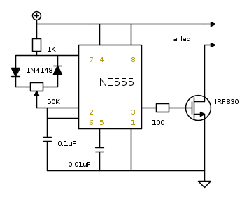

[46] Re: Come regolare luminosita' LED
Messaggioda Foto Utentemarco438 » 22 lug 2014, 13:24
Il circuito in se non e' difficile e si basa sul PWM.
Uno schema di massima potrebbe essere il seguente:
che, come vedi e' improntato sull'uso del noto integrato NE555.
Ora, leggiti il link e guardati bene lo schema poi, piu' tardi, fai le domande che ritieni necessarie su quanto non hai capito. :D

[48] Re: Come regolare luminosita' LED
Messaggioda Foto Utentemarco438 » 22 lug 2014, 13:40
I componenti sono tutti scritti nello schema (a parte una basetta millefori su cui montarli).
Sono: un NE555, due resistenze, due diodi, un potenziometro (o trimmer), due condensatori ed un mosfet (da decidere il tipo in base alla corrente richiesta, che non ricordo).

[50] Re: Come regolare luminosita' LED
Messaggioda Foto Utentemarco438 » 23 lug 2014, 9:48
Allora, partiamo dalla parte in alto a sinistra dove e' presente l'ingresso positivo della tensione di alimentazione rappresentato da un cerchietto con il + in mezzo:
Al disotto troviamo una resistenza da 1kohm, due diodi 1N4148, un potenziometro da 50kohm ed un condensatore da 0.1uF.
Al centro trovi l'integrato NE555 e dal suo pin 5 parte un condensatore da 0.01uF che si collega a GND.
Dal pin 3 esce una resistenza da 100 ohm che si congiunge al gate di un mosfet IRF830.
Dalle due frecce in alto a destra parte l'alimentazione per i led (in alto il positivo ed in basso il GND) e la regolazione della luminosita' avviene regolando in piu' o in meno il potenziometro da 50k.
Dimmi cosa non hai capito.
