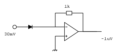

Guarda questo è quello che ottengo io:
Qui il circuito:
Diodo Exp.png (1.63 KiB) Osservato 2727 volte

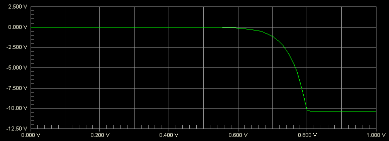

Qui il grafico:
Diodo Exp Graph.png (3.3 KiB) Osservato 2727 volte
Come vedi in uscita dall' OpAmp ho una curva esponenziale con un ingresso che varia tra 600mv a 800mv.
Non è un circuito da copiare, è solamente un esempio ;-)

Messaggioda Foto UtenteArrow » 29 mar 2015, 20:51
Ok, ho capito che il circuito ha sempre funzionato, sono io che devo dare variazioni piccolissime in ingresso, giusto? :mrgreen:
