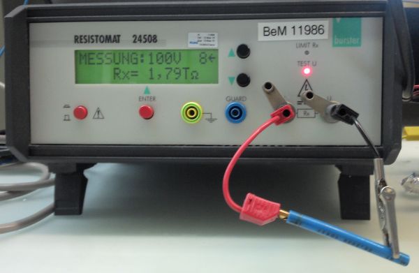

un corto pezzo di plastica che a un comune ohmetro appare di resistenza infinita ad una misura piu' sensibile ed accurata che resistenza potrebbe avere ?
Incuriosito dalla domanda ho provato a fare una misura su 6 cm di tubo per aria compressa di polietilene:
Saluti Boiler

Messaggioda Foto Utenteangel99 » 6 mag 2015, 19:07
Bella la prova (e bello lo strumento)!
Sono 50 pA, come dire 350 elettroni/microsecondo :shock:
Quanto legge lo strumento senza il tubicino? Penso a quel coccodrillo e quanti elettroni si pesca dall'ambiente.
Hai provato ad alitare sul campione e vedere la differenza?

Messaggioda Foto Utenteboiler » 6 mag 2015, 22:06
angel99 ha scritto:Hai provato ad alitare sul campione e vedere la differenza?
No, non ho avuto tempo di fare una misura seria. Anche senza alitare, l'ultima cifra era instabile.
Domani se ce la faccio riprovo pulendo il tubetto e mettendolo nella cassetta metallica collegata al guard da parte allo strumento.
