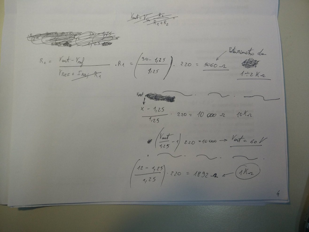

finalmente inizio a capirci qualcosa! anche delle cose che mi state dicendo ;)
giusto un calcolo per verificare la resistenza che deve avere il potenziometro supposta una R1 pari a 220ohm

Si i calcoli vanno bene ma li hai impostati supponendo R1 come 220 ohm e infatti nell'ultmo calcolo ottieni un valore di circa 1800 ohm; nello schema al post 19 si parla al contrario di 120 ohm, per cui il potenziometro per ottenere la tensione di 12V deve essere da 1000 ohm ad ottenere 11.67V che, con il drop-out, non si raggiungera' mai.
Per quanto attiene la domanda precedente e cioe' se e' possibile adoperare i potenziometri da 10k, si dovrebbe portare il valore di R1 a 1200 ohm che, mi pare, sia un valore troppo elevato e sconsigliato dal costruttore.
Mantenendo al contrario R1 a 120 ohm e visto che la tensione di riferimento (1.25V) si ottiene al minimo valore di resistenza del potenziometro, la regolazione avverrebbe in un settore minimo del cerchio e cioe' fino a quando si ottiene il valore di 1k. Avresti quindi la regolazione nel primissimo tratto di rotazione del cursore e quindi su una banda talmente ristretta che le variazioni di tensione risulterebbero impercettibili se non ai valori minimo e massimo.
Se vuoi, puoi provare la soluzione con R1 pari a 1200 ohm, puo' darsi che funzioni ugualmente.
