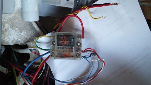

Messaggioda Foto Utentefausto61 » 5 mag 2016, 14:25
alla fiera dell'est, per 2 soldi ....
mi sembra doveroso informare a chi si è interessato al mio problema
l'avanzamento dei lavori, che pensavo fossero meno impegnativi
questa mattina alle ore 7 sono iniziati i lavori e il primo incontro che ho fatto è stato ..
questo è il relè che ho eliminato
azionava due contatti NO per entrambi i fili di tensione
da notare anche la miriade di colori dei cavi dove è stato un po' difficile risalire alla fase e neutro
tra l'altro ho notato anche un abbinamento di colore marrone e nero sulla stessa linea
un altro particolare degno di nota, col multimetro riscontravo picchi di tensione di 244v
preciso che sono in produzione con un impianto auto assemblato da 6 kW/p dal 2011 con pannelli fotovoltaici
Capita perché la linea è sfavorita (poche utenze, linee vecchie e non adeguate alle utenze attuali); quindi quando ci sono pochi carichi (quartiere residenziale, di giorno nessuno a casa perché al lavoro) la tensione di linea sale.
questa sera verifico il funzionamento già testato manualmente

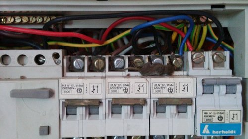

Messaggioda Foto Utentefausto61 » 5 mag 2016, 22:27
è andato bene tutto per 2 ore, poi è saltato il salvavita
ho eliminato il settore luci esterne e funziona tutto
riarmo il differenziale luci esterne e torna a saltare
elimino la lampadina che ho aggiunto sul circuito delle luci esterne (quella del garage posteriore)
eliminato le spie dei pulsanti
e tutto sembra funzionare
ora ho solo 3 lampade nel giardino a basso consumo accese, senza spie di identificazione
devo ricontrollare domani

[50] Re: insolito uso del 555
Messaggioda Foto UtenteBrunoValente » 5 mag 2016, 22:35
Se l'impianto ha dispersione verso terra si giustifica sia l'intervento del differenziale che i bagliori quando il contatto dell'interruttore è montato sul neutro, potrebbe essere questo il vero problema.
Io ispezionerei tutto l'impianto: ogni plafoniera, ogni portalampade, ogni cassetta di giunzione ecc., potrebbe essersi annidata dell'umidità, quindi dell'ossido, da qualche parte.
