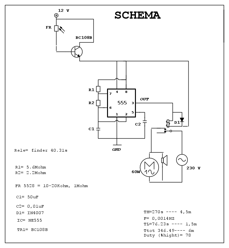

Ciao,
in tanto ringrazio chi ha formattato il fcd, ora è molto piu leggibile.
Ragazzi dobbiamo procedere in quanto le ciliegie tra 20 giorni sono pronte.
A questo punto io dividerei le indicazioni in categorie:
1. Schema circuitale
2. Dimensionamento dei componenti
3. Tipologia dei componenti

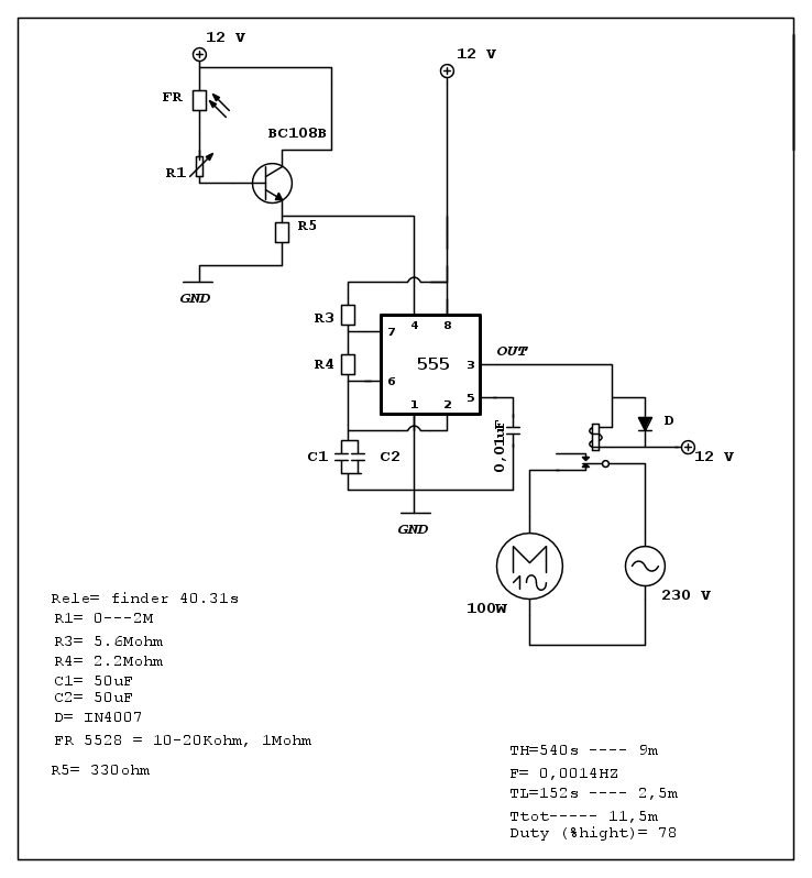

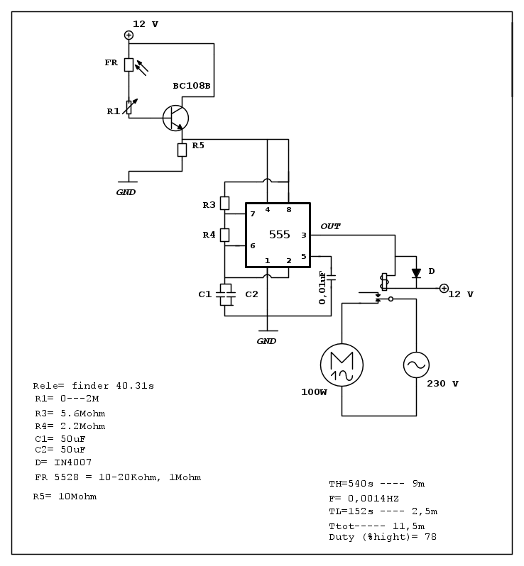

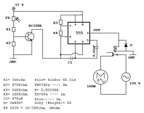

1.a
PietroBaima: Hai voglia... ne hai da vendere.
Però il circuito non mi piace per nulla. Il bc108 collegato al GND del 555 è veramente orribile, oltre a rendere il circuito poco affidabile.
Tradizionalmente bisognerebbe usare il pin 4 (Reset) .
Ok uso il pin 4 come da fcd di seguito
1.b
1) un condensatore da 0,1uF in parallelo alla alimentazione del 555 per evitare eventuali spike che potrebbero resettare il 555 (a maggior ragione se C-mos)
Trattasi di circuto Snubber che io farei con un semplice RC che in continua circuito aperto in caso di spike conduce limitando la corrente sul 555. Non so se è proprio necessario in questo caso comunque la prudenza non basta. Occorre dimensionare tale circuito snubber. A prop di snubber ho notato in fase di test che circa il 30% delle volte solo in fase di rilassamento del rele si presentano dei falsi azionamenti del rele stesso. Credo sia dovuto proprio al carico induttivo. Ho provato qui ma senza esito:
viewtopic.php?f=1&t=29417
1.c
“”””maxiteris ha scritto:3. come dicevo il problema che vedevo era che a riposo il rele è attiva il motore... cosa che pero nei test non è successa...devo rivedere questa parte.
se il circuito è quello succede certamente, se non succede è perché o c'è un errore di montaggio oppure il motore è bruciato.””””
Utilizziamo il Tlow dell’uscita collegandola a Vcc facendo lavorare il pin 3 come sink. - OK
1.d
“””””Inoltre, con un 555 CMOS si potrebbe mettere la fotoresistenza fra il pin 4 e VDD e mettere 100k\Omega fra pin 4 e GND, come giustamente hai osservato.”””””
Non ho un Cmos
1.e
4. poi vediamo l'aggiunta di un buzzer
Prima sarebbe opportuno progettare un circuito più affidabile.””””
Io metterei una campana in AC ma poi vediamo

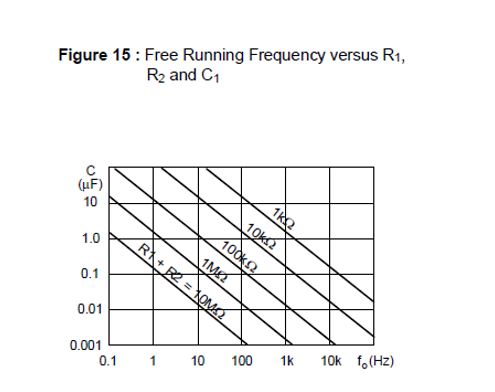

“””””Un'altra osservazione, la costante di tempo è troppo "tirata" Mohm con 470 uF.
Quando il condensatore invecchia, o fa caldo - freddo il periodo tende ad avere grandi instabilità fino ad arrivare al blocco del monostabile, e.g. quando la corrente di perdita supera la decina di uA”””””””

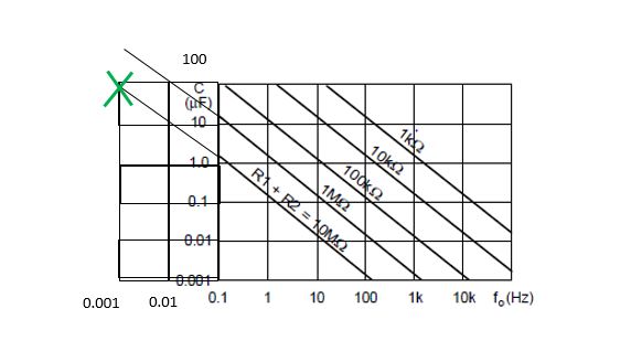

NE555 Thompson – Pag 7
Il produttore presenta il seguente grafico per Resistenza, Capacita e ferequenza in modalita astabile
Costruendo quindi il grafico come segue dovremmo avere dei valori che rendono piu stabile il multivibratore. Utilizzando il datasheet dell’ NE555 estendendo il grafico consigliato dal produttore si ricavano i seguenti valori
Quindi abbiamo:
C1= 100uF
R1+R2 ----10Mohm ---- 7Mohm, 3 Mohm --- 5.6 Mohm + 2.2 Mohm
T1= 540s ---- 9m
T2= 152s ---- 2,5m
Ttot= 692s ---- 11,5m
Duty = 78% -
Che dovrebbe garantire una migliore stabilità del circuito.
Ho trovato poi due condensatori al tantalio da 50uF l’uno che dovrebbero essere piu tsabili degli elettrolitici che i ceramici sono piu stabili ed inidcati per oscillatori.

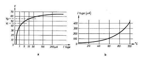

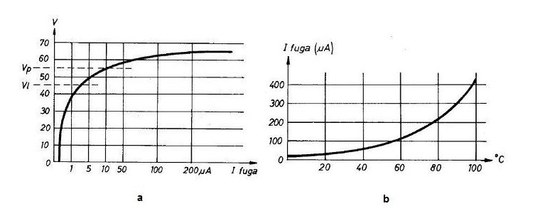

2.b Corrente di fuga
Rimane pero aperta il discorso della Corrente di Fuga. Da alcuni datasheet mi sembra che in condizioni normali sia dell’ordine di qualche unità di uA. Ho trovato po in rete del materiale che questi grafici qualitativi che indicano l’andamento della corrente di fuga..
Infine poi ho trovato questa formula empirica per il calcolo della stessa che però porta a dei valori enormi gia senza considerare la temperatura come si vede.
If = 0,1xCxV+10
If = 0,06xCxV+50-----
If=0,06x100x12+50= If= 122 uA
Domande
• Se la corrente di carica a t0 è 1,2 uA e la corrente di fuga è 122uA come fa a caricarsi il condesantore?
• La formula è sbagliata???
• Quale limite massimo di corrente di fuga?

Domande
Non è sbagliata, il problema è proprio quello. Quando si fanno dei circuiti così tirati (anche quello di Pietro con i 50 + 50) occorre usare i condensatori giusti.
Tipo questo http://www.su-scon.com.tw/it/product/Bassa-corrente-di-perdita-RADIAL-Tipo-condensatore-elettrolitico-per-i-85-C/SA.html
Qui la I di fuga arriva a 0.4 uA

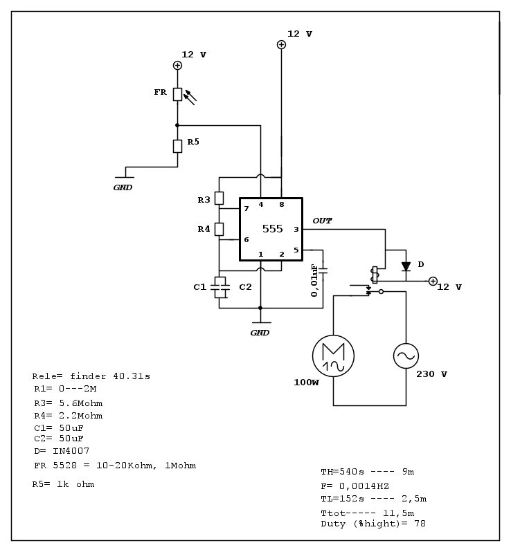

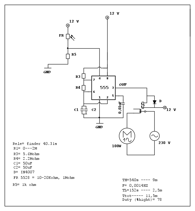

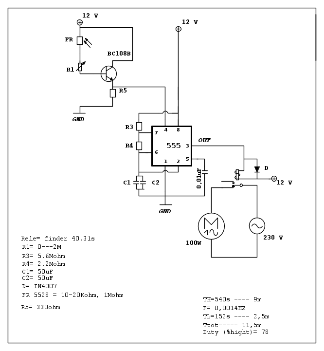

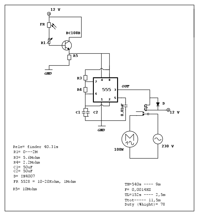

In effetti avevo pensato al PIN 4 su un partitore ma poi mi sono perso.
Il circuito di pietrorama funziona correttamente ma purtroppo non fa al caso mio in quanto con un D.C. di criva 80% e attivando il carico in Toff usando il PIN 4 il rele rimane eccitato con l'uscita bassa del 555 e quindi di notte il motore rimane acceso.
Quindi o si lavora sul partitore del 555 per portare il DC circa al 20% e lavorando in Ton oppure io ho pensato al seguente schema con interruttore sull'alimentazione.
Che ne dite?

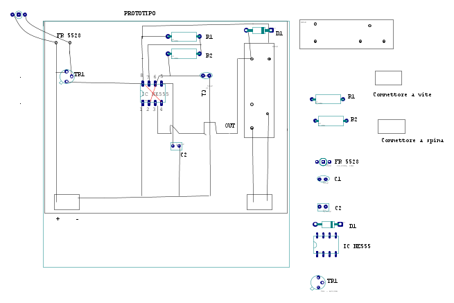

Ciao Carissimi,

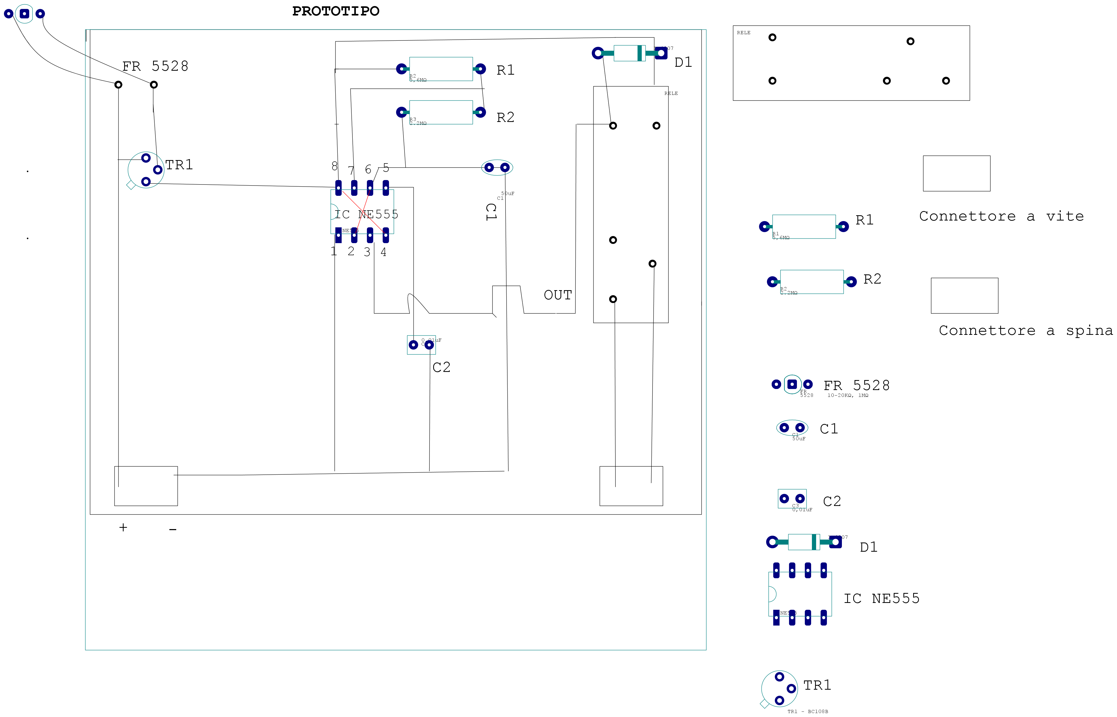

è con immenso piacere che comunico la realizzazione del "Dissuasore Crepuscolare Temporizzato per volatili",
nello specifico cornacchie maledette... anche detto speventapasseri 2.0 ?% :D
Ideato, progettato e realizzato da me medesimo con il prezione aiuto della community di Electroyou (mai piu senza... :cool: :cool: :cool: )
Di seguito lo schema, non saprei direi se il circuito è ortodosso oppura una mezza "porcata" sta di fatto che funziona...il punto ora da capire è quanto durerà:

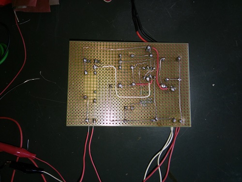

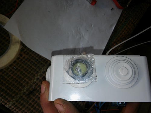

Di seguito il prototipo:
Seguendo la bibbia
http://www.electroyou.it/marco438/wiki/ ... -prototipo
e perche no
http://www.electroyou.it/tardofreak/wik ... aboratorio

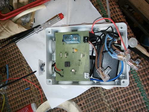

tutto è filato liscio anzi ha funzionato meglio che su breadboard chiaramente e come detto
....Date quindi tensione al circuito che, se avrete seguito tutte le regole, funzionera' "al primo colpo".
Di seguito immagii della realizzaione e installazione:
https://drive.google.com/open?id=0B4XiX ... Wg0OVlSOWs
https://drive.google.com/open?id=0B4XiX ... F83OFFCV28
https://drive.google.com/open?id=0B4XiX ... EZFZm95THc
https://drive.google.com/open?id=0B4XiX ... 1p1RTg4Tzg
https://drive.google.com/open?id=0B4XiX ... 1Q0cVRvOUk
E finalmente Hello World!!! Anzi Goodbye Cornacchie O_/

Alla fine usato un condesatore normale al tantalio da 50uF ma in effetti funzionava anche con due in parallelo da 50uF e qui si apre il tema della corrente di perdita che non mi torna...
Come detto bisognerà vedere quanto dura con le condizione ambientali differenti come 30-40°C però ho sentito dire che con il 555 si possono fare temporizzazioni fino a qualche ora.

Messaggioda Foto Utenteclaudiocedrone » 15 mag 2017, 23:51
:-) Ti accontento subito... il prototipo è ok tranne per il fatto che hai sprecato spazio e basetta inutilmente posizionando i componenti a chilometri l'uno dall'altro :mrgreen: potevi tranquilamente compattare il tutto ma sarà per la prossima volta (in generale è sempre bene che i collegamenti risultino il più corti possibile ;-) ); riguardo alle temporizzazioni lunghe col NE555, addirittura di ore*, se lo hai sentito hai sentito una str... amberia :mrgreen: (non ti ho risposto prima perché stavo cercando per linkartelo un vecchio thread in cui avevo chiesto delucidazioni in proposito ma non sono riuscito a ritrovarlo per cui vado a memoria), molto in soldoni per temporizzazioni lunghe occorrono condensatori di elevata capacità nella rete RC, caricare e scaricare condensatori di elevata capacità comporta lo scorrere di correnti di elevata intensità nel circuito interno all'integrato (in particolare nel transistor "preposto a tale scopo") il che lo stresserebbe provocandone più o meno prematuramente la morte. O_/
