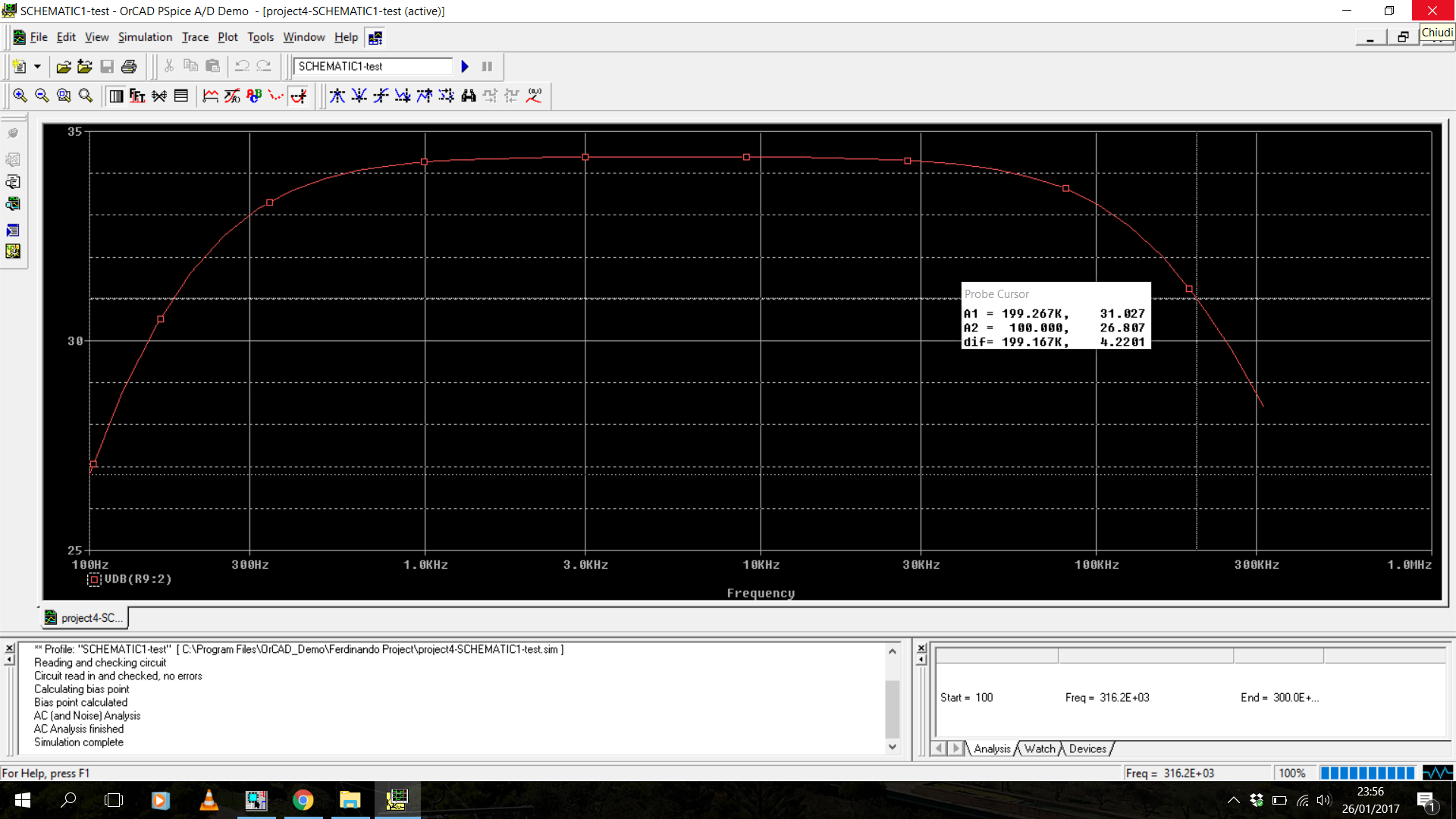

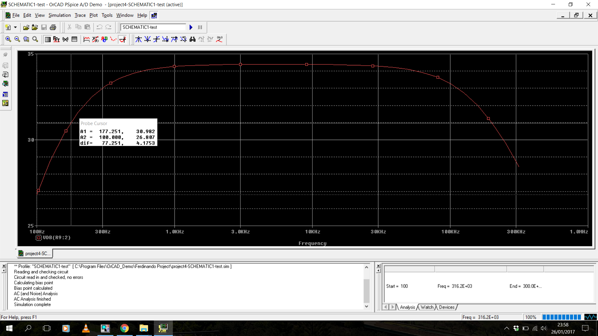

[45] Re: Circuito amplificatore a Banda limitata a due BJT
Messaggioda Foto Utentenandotp » 27 gen 2017, 1:03
Immettendo questo valori nel circuito ottengo una frequenza di taglio inferiore di 177.2 Hz e superiore di 199.267 kHz , significa che devo confrontare le varie costanti di tempo e cercare quella che pesa di più in modo da capire se devo dimunuire la resistenza o capacità.

[46] Re: Circuito amplificatore a Banda limitata a due BJT
Messaggioda Foto UtenteEnChamade » 27 gen 2017, 11:00
nandotp ha scritto: devo dimunuire la resistenza o capacità.
La resistenza non la puoi toccare. Tu hai manovra solo sui C. Questa è la discussione che è richiesta al punto 3 della consegna. L'approccio che hai detto tu può essere un'alternativa. Ma puoi anche scegliere di mantenere il constraint "C tutte uguali".
Poi manca anche la parte dell'esercizio dove mantieni le costanti di tempo tutte uguali.

[47] Re: Circuito amplificatore a Banda limitata a due BJT
Messaggioda Foto Utentenandotp » 27 gen 2017, 14:23
Eh eh grazie, sto cercando di imparare qualcosina, comunque ho solo la libertà di decidere quali condensatori sono critici e di diminuire la capacità. Io ho fatto questo ragionamneto, dato che mi sono trovato il valore di C io posso ricavarmi le loro costanti di tempo che risultano:
Tau1=RC1*C=33.764 ms
Tau2=RC2*C=1.2144 ms
Tau3=RC3*C=2.1238ms
Tau4=RC4*C=4.086ms
quindi capisco che se voglio aumentare la frequenza di taglio inferiore che è attualmente è di 177, 2 Hz a 250 Hz come richiesto devo diminuire la costante di tempo Tau1 quindi dimunuire di conseguenza la capacità C1.
Secondo voi è un modo buono?
