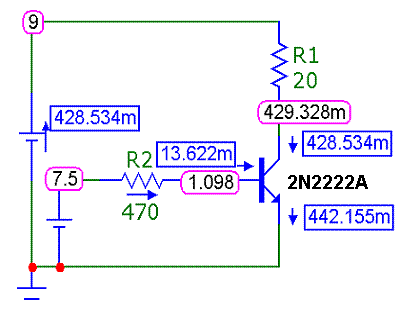

Messaggioda Foto Utenteg.schgor » 5 nov 2010, 19:59
Scusa, ma non è possibile!
Ecco una simulazione del 2N2222A nelle stesse condizioni:
(in viola le tensioni, in blu le correnti)
Mi fai un favore? misuri con un tester la resistenza da "470 Ohm" ?

[44] Re: Led lampeggianti con NE555
Messaggioda Foto Utente1984giovy » 5 nov 2010, 20:10
g.schgor ha scritto:Scusa, ma non è possibile!
il favore lo sta facendo lei a me :)
misurata: 464 Ohm
Non so proprio che dirle! Non so se è matematicamente impossibile ma da me viene così :shock: :shock: :shock:
il fatto dell'aumento della tensione ai capi della resistenza dei led al diminuire della resistenza sul pin3 è normale? ?%
Messaggi: 34
Iscritto il: 10 giu 2010, 9:39
[45] Re: Led lampeggianti con NE555
Messaggioda Foto Utenteg.schgor » 5 nov 2010, 20:28
Mi viene un dubbio: hai realizzato il circuito del post [36]?
(non per caso ancora quello dal post [34] )
Non è fisicamente possibile che fra base ed emettitore
ci siano 6V!
Se, come dici, vuoi approfondire il problema, suggerirei
di realizzare lo schema della simulazione ed effettuarne
la verifica.
Poi torniamo ai LED.

Messaggioda Foto Utenteg.schgor » 5 nov 2010, 23:08
1984giovy ha scritto:Tra base ed emittente ho 0.7V.
(tra base ed "emettitore"), quindi a conti fatti dovrebbero
esserci quei 13mA di base sufficienti a saturare completamente
il transistor
1984giovy ha scritto:è tra B e C che ho 6.5/4 V
Un momento, la caduta sul transistor va misurata tra
C (collettore) ed E (emettitore) e in situazione di saturazione
deve essere inferiore ad 1V (nella simulazione è di poco superiore
a 0.4V, con una corrente di 400mA, pari cioè a 10 rami con 20 LED)
Aspetto l'esito delle tue prove fatte direttamente sul transistor.

[49] Re: Led lampeggianti con NE555
Messaggioda Foto Utenteg.schgor » 6 nov 2010, 10:01
Formulo l'ipotesi che si tratti di una
"saldature fredda" che fa da resistenza
sul collettore.
Ti consiglierei di rifare, per controllo,
il circuito come da simulazione,
(meglio se cambiando il transistor con
uno nuovo) e comunicarmi i risultati.
