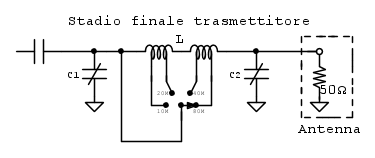

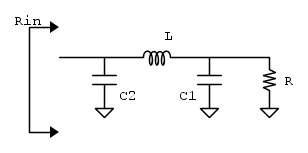

Messaggioda Foto UtenteStefanoSunda » 25 giu 2017, 18:54
Sto cercando di capire come funziona questa rete RLC, che da come ho capito dovrebbe servire ad adattare impedenze.
Esatto! Si tratta di uno stadio finale accordato mediante un filtro a pi-greco che svolge contemporaneamente l’operazione di accordo (tramite C2) e di accoppiamento tramite (C1). Questo tipo di circuito è molto usato sia per la sua semplicità di operazione che per contemporanea azione di filtraggio sulle armoniche più elevate.
Il libro dice che deve venire semplicemente una trasformazione della R secondo:
Se per es. in un circuito che presenta resistenza — induttanza e capacità come schema — poiché induttanza e capacità tendono a produrre azioni opposte sulla fase della corrente, questa sarà in anticipo o in ritardo secondo che prevarrà la capacità o l’induttanza.
Se in particolare le azioni dell’induttanza e della capacità si compensassero esattamente (risonanza), la corrente sarebbe in fase con la tensione, e l’impedenza si ridurrebbe alla sola resistenza ohmica (R) che può essere un’antenna.
Questo è uno stadio finale di un trasmettitore per multibanda 3,5 - 7 – 14 – 28 MHz -
