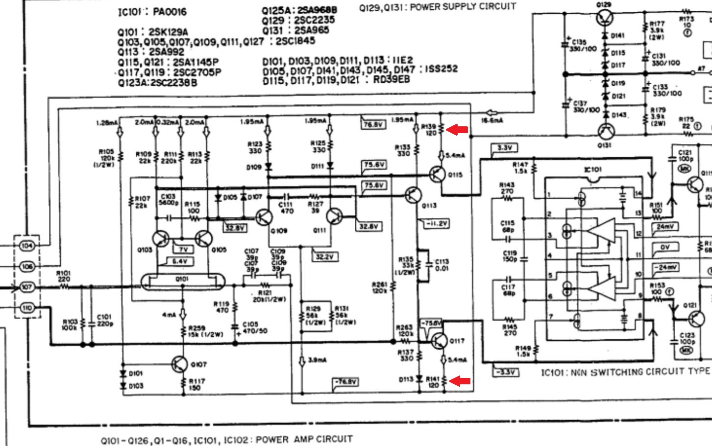

Luridbeatle ha scritto:! Un paio di resistenze hanno fumato.
Ottimo, abbiamo localizzato il problema
Riesci a individuarle nello schema?

Messaggioda Foto UtenteLuridbeatle » 9 set 2018, 10:09
Ecco la posizione delle due resistenze da 120 ohm che hanno fumato solo su una scheda (sul pdf si legge meglio!), l'altra non lo ha fatto, forse per tolleranza o forse... perché li non c'è questo problema!!
Verifico subito i due transistor Q115 e Q117... con il tester, vediamo se sono in corto e ti aggiorno!
Una nota, i due transitors originali (2sa1145 e 2sc2705) li ho sostituiti con 2sa1013y e 2sc2383y su consiglio, guardando i DataSheet mi sembrano indicativamente adeguati ma lascio la parola a chi sa leggere meglio di me le caratteristiche... Eventualmente rimonto gli originali!

Messaggioda Foto UtenteLuridbeatle » 9 set 2018, 10:11
Visto che si legge male lo schema...
Le resistenze sono R139 e R141

Messaggioda Foto Utentesetteali » 9 set 2018, 11:01
abusivo ha scritto:
Luridbeatle ha scritto:...Le resistenze sono R139 e R141
Ho un brutto presentimento!
Sono di quest'avviso anch'io........ma pensiamo positivo. :ok:
Immagino che quando hai dato tensione per la prova, il volume fosse a zero e senza ingressi e nemmeno senza casse.
Se è cosi le due resistenze non credo che avrebbero dovuto arrostirsi e quindi ho paura che IC101 sia andato!
Per appurarsene, prima di sostituirlo devi controllare tutti i componenti intorno a quel circuito.
Da quanti W le avevi messe ??? Invece erano .............?

Messaggioda Foto UtenteLuridbeatle » 9 set 2018, 11:57
Ciao,
le due resistenze erano da 1/8W, lo schema le prevede da 1/4W (ora lo sono!) ma mi è stato suggerito di portarle a 1/2W avendo messo tutte resistenze a film metallico...
I componenti intorno ad IC101 sono sani e presumo anche l'IC stesso.
Ho montato due resistenze da 120 ohm 1/4W ma a pasta di carbone (a film le metto se troviamo il problema!) ed OVVIAMENTE ho ridato tensione (0 volume, 0 ingressi, 0 carico sui morsetti casse)... hanno fumato immediatamente (parliamo di meno di 2 secondi!)
Ho ri verificato i componenti a monte e valle dell'IC ma nulla si è danneggiato.
Altra nota Q123 (2SC2238B) e Q125 (2SA968B) li ho sostituiti con equivalenti Toshiba 2SC4793 e 2SA1837, su entrambe le schede.
