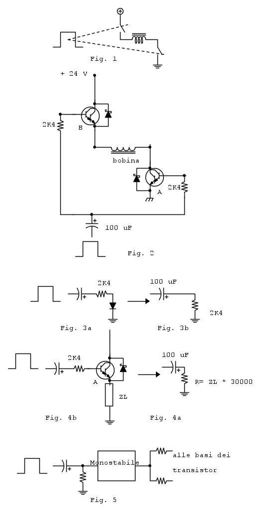

setteali ha scritto:Altre soluzioni per aumentare questo impulso?
Osserva la Fig. 1: e' un semiponte in cui i due trasnistor sono schematizzati da due interruttori comandati dallo stesso impulso.
La Fig.2 e' la realizzazione "reale" del circuito di Fig. con i transistor!? (affermazione/domanda)
Riposta: NO!
Il motivo e' che sulla base di ciascun transistor arriva un impulso di forma/durata diversa.
Semplificando all'osso il modello (per "grosso segnale") del circuito relativo ai due transistor si vede che:
- il transistor "A" e' collegato a "emettitore comune" con corcuito equivalente nelle Fig. 3a (e 3b)
- il transistor "B" e' collegato a "collettore comune" con circuito equivalente nelle Fig. 4a (e 4b)
Il condensatore da 100 uF "vede" due resistenze molto diverse:
- 2.4 kohm per il tranistor A
- ZL * 30000 per il transistor B - 30000 e' il guadagno del darligton B e posto ZL = 100 ohm avremo che la resistenza "vista" dal condensatore vale 3 Mohm
I due impulsi che pilotano le basi dei due transistor avranno cosi due durate molto diverse.
Per ovviare a questo problema potrebbe essere conveniente inserire tra l'uscita del F/F e le basi un multivibratore monostabile che formi un impulsi di durata "fissa" indipendente dalla "derivazione" fatta dal gruppo 100 uF e resistenza di ingresso dei transistor.
A tale scopo si puo' utilizzare un 555 (se non c'e' un 555 non e' un buon progetto cit. :D ) o un CD4538.

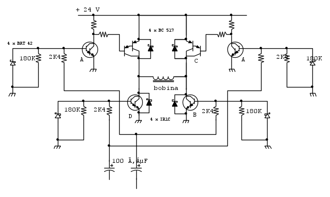

In effetti il primo schema che avevo fatto avevo utilizzato un 555, ma poi l'ho tolto, anche perché all'inizio non avevo la bobina perché l'avevano bruciata e non credevo che il comando doveva essere invertito ogni colpo e se avessi dei problemi allora ci metterò un CD 4538, anche perché avrei bisogno di 2 monostabili.
Ora mi studio i circuiti come me li hai descritti e poi se quest'anno sei libero per poter venire a Marzaglia ti offro da bere !!!!!
Foto UtentePietroBaima mettimi giù uno schema di come dici :ok:

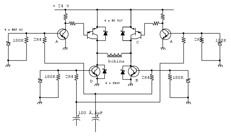

Messaggioda Foto Utentesetteali » 6 gen 2019, 11:56
bellissimo, ti ringrazio, lo proverò senz'altro.
Chiedo, c'è un esubero di darlington oppure va bene così ?
Alex
(Giuseppe Giusti) <<
Foto Utentesetteali
11,9k 5 5 9
Messaggi: 5922
[49] Re: clock da 60"
Messaggioda Foto UtentePietroBaima » 6 gen 2019, 11:58
Per il driver dell'hi-side potresti usare anche un npn normale, ma ho pensato che ormai avevi quei darlington, quindi tanto valeva usare quelli...
