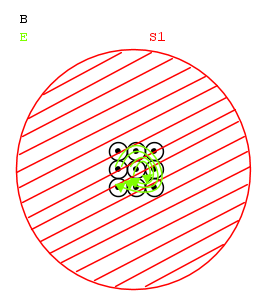

Facciamo così: prendiamo per ora una superficie sola, quella con bordo rosso, come in [32].
Io direi che i campi sono questi:
Forse sbaglio qui.
Forse sbaglio qui.
non sbagli, ma supponi di avere il voltmetro in centro, come da configurazione del problema.Che tensione riporterebbe?

PietroBaima ha scritto:ma supponi di avere il voltmetro in centro
Non ho capito. Il voltmetro ha bisogno di misurare una tensione di un punto rispetto ad un altro. Quali sono i due punti a cui fai riferimento?
Inoltre tale tensione stavolta dipende dal percorso che collega i due punti in questione.
