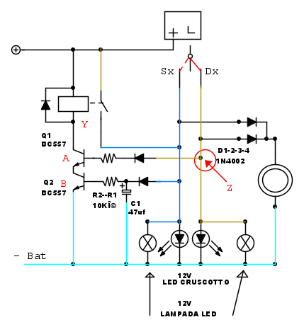

Partiamo dallo schema qui sotto - il contatto del rele' e' collegato al + della batteria.
Domande:
0) Commutatore posizione centrale -> frecce spente?
1) Commutatore Sx -> freccia Sx lampeggia?
2) Commutatore Dx -> freccia Dx lampeggia?
3) Commutatore Sx e poi velocemente a Dx -> Sx Fisso, Dx lampeggia?
4) Che tensione misuri sul punto Z nella condizione 0)
5) Che tensione misuri sul punto Z nella condizione 1)
6) Che tensione misuri sul punto Z nella condizione 2)
7) Che tensione misuri sul punto Z nella condizione 3)

0) Commutatore posizione centrale -> frecce spente? SI
1) Commutatore Sx -> freccia Sx lampeggia? SI
2) Commutatore Dx -> freccia Dx lampeggia? SI
3) Commutatore Sx e poi velocemente a Dx -> Sx Fisso, Dx lampeggia? SI
4) Che tensione misuri sul punto Z nella condizione 0) 0
5) Che tensione misuri sul punto Z nella condizione 1) 1.39
6) Che tensione misuri sul punto Z nella condizione 2) 0--12
7) Che tensione misuri sul punto Z nella condizione 3) 0-12

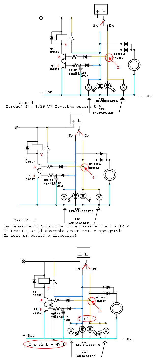

Guarda le note nei primi due schemi

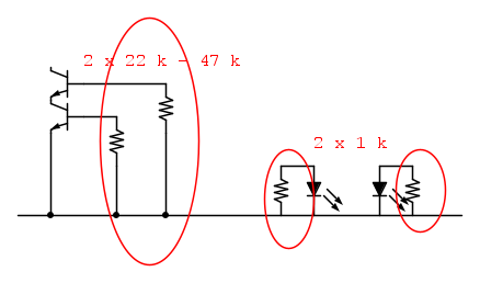

Prova a fare le modifiche dell'ultimo schema e per favore rifai le misure:
- due resistenze 1kohm in parallelo alle frecce
- due resistenze di valore tra 22k e 47 k tra la base dei transistor e massa

Messaggioda Foto UtenteUSUL » 25 lug 2020, 21:58
caso 1= non è 0
caso 2-3= il rele rimane acceso fisso
terzo schema= non capisco dove vanno le resistenze.
mi sono dimenticato di disegnare le resistenze da 1k in serie ai led del cruscotto
grazie

IL valore della resistenze puo' essere compreso tra 22k e 47 k a seconda di quello cha hai nel cassetto (non e' un valore critico)
Le resistenze da 1k (in parallelo ai led) servono ad "ancorare" a massa il punto "z" ed il suo omologo quando i led sono spenti.
Queste 4 resistenze servono per "azzerare" alcune variabili del circuito - variabili che rendono difficile capire il perché dell' 1.39 V ed il rele' sempre acceso.

Messaggioda Foto UtenteUSUL » 25 lug 2020, 22:45
adesso il rele " lampeggia "
sul punto z c'è 0
waw sei davvero in gamba!!!!!!
grazie
