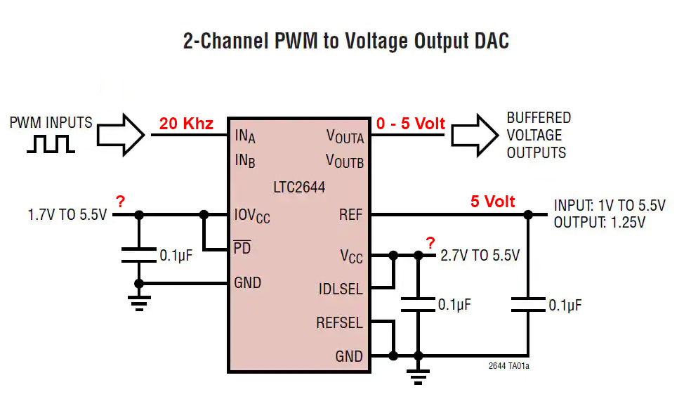

Che ne pensate del convertitore LTC2644 ?

Non conosco il convertitore, ho cercato in rete su Google e ho trovato questo.
Sembra che non sia programmabile e che abbia un ritardo di 8uS, sembra ottimo.
Unica cosa che leggendo il PDF non capisco, è se in uscita ho 5V a fondo scala (0-5) oppure 2.5V (0-2.5)
Cosa ne pensate?

È proprio il convertitore adatto.
Collegando Vref a Vcc +5 V, uscita va a 5 V .

WOW :ok:
Mi rimane però ancora qualche piccola perplessità sul pin REF, indicato come INPUT e OUTPUT :roll:
Cioè.....???? E' un pin di ingresso o di uscita?...........
Io utilizzerò la +5V della USB per alimentare questo convertitore. I pin Vcc e Iovcc vanno collegati alla +5 della USB?
Gli altri 2 pin che ho chiamato "?" a cosa vanno collegati?
Adesso provo assieme a voi a capire come vanno collegati tutti i pin che mi occorrono:
