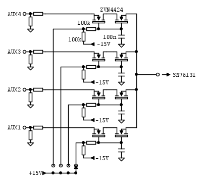

BrunoValente ha scritto:Se hai disponibile una tensione duale potresti anche provare a farlo così...
Scusate ma ieri mi sa che non stavo bene :( , ho pensato una cosa e ne ho disegnata un'altra :oops: , di seguito lo schema che avevo in mente

Perdona la mia ignoranza ma non capisco il doppio FET!

I mosfet di tipo N internamente hanno un diodo con il catodo collegato insieme a D e l'anodo collegato insieme a S (body diode), perciò quando il mosfet è aperto non lo è in entrambe le direzioni perché quando S diventa positivo rispetto a D il diodo entra in conduzione, mettendone due in anti-serie si elimina il problema.

Grazie Foto UtenteBrunoValente, conoscendoti sono certo che il tuo circuito funzionerebbe correttamente se realizzato, però quei mosfet non li ho mai avuti e costano parecchio, essendo dei piccoli mosfet ad alta tensione. Dovrei acquistare 20 mosfet e li pagherei minimo 30 Euro, forse bisognerebbe esplorare qualche soluzione più economica. Ho fatto qualche ricerca sui sistemi di commutazione audio e mi sembra di aver capito che la soluzione più diffusa sarebbe la commutazione a piccoli relè. Per quel che ho potuto comprendere, sembrerebbe che con i relè si potrebbero evitare sia i problemi di resistenza, corrente, capacità, tensione e dicono che non provocano rumore. Il pilotaggio, poi, diventerebbe addirittura banale.
Potresti dirmi cosa ne pensi?

Messaggioda Foto UtenteBrunoValente » 8 feb 2021, 21:50
i relè andrebbero benissimo, se li trovi a doppio contatto te ne occorrerebbero 5.
Però se il "toc" dipende dalla presenza di tensione continua sul segnale non risolvi neanche con i relè.

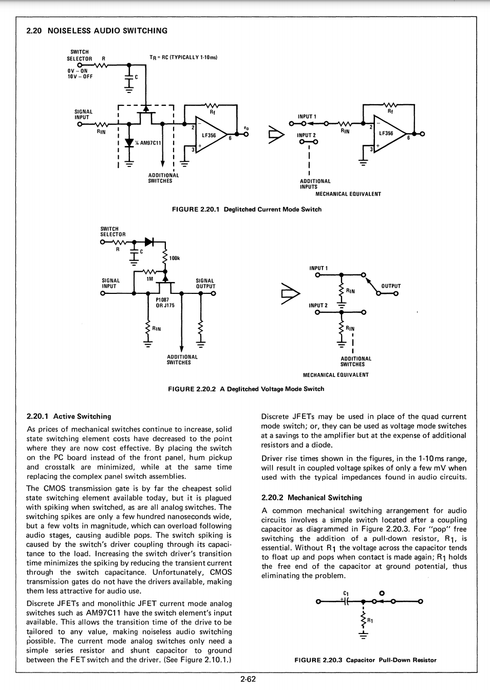

abusivo ha scritto:...E' possibile che abbia visto un applicazione simile con un solo FET?
Sì, i JFet sono bidirezionali, non hanno il body diode.

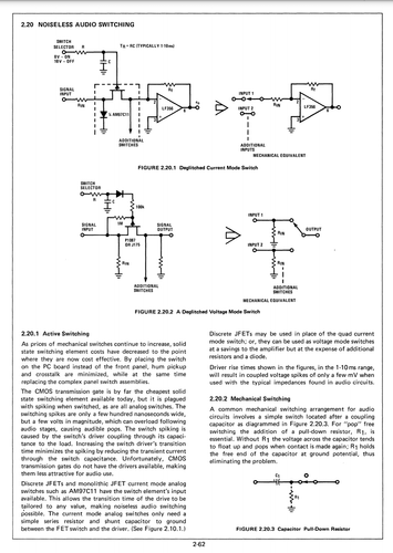

Dal National Audio Handbook
