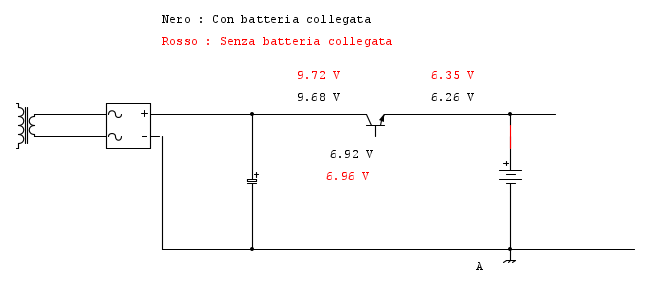

Buongiorno setteali , grazie mille per il tuo aiuto , ho eseguito quello che mi hai richiesto partiamo dal tipo di transistro è un SD882 secondo il data sheet che ho trovato è 123 = ECB ,
ho eseguito le misure seguendo quella logica e ti dico anche che al piedino centrale (2) arriva l'alimentazione del ponte di diodi .

ok scusami , rieseguo le misure secondo le tue indicazioni

senza batteria solo alimentazione 220 volt
allora tra massa e pin 2del transistor 9,72 volt dc
tra massa e pin1 del trans. 6,35 volt dc
con batteria collegata
pin2 9,68 volt dc
pin 1 6,26 volt dc
senza batt pin 3
pin 3 6,96 volt dc
con batteria
pin3 6,92 volt dc
spero di non aver commesso ancora errori

OK, se ho capito bene, le tensioni riscontrate sono così disposte:
In questo caso, direi che il circuito fino qui sta funzionando e se anche inserendo l'accensione manuale la tensione sulla batteria rimane pressochè identica, bisogna passare ad uno stadio successivo.

La tensione dc ai capi dei due morsetti che si collegano alla batteria , senza la batteria e con alimentazione 220 volt è 6,2 volt dc , a questo punto deduco che la scheda funzioni , o no ?
ho collegato la batteria e noto che il valore in circa una ventina di minuti è passato da 5, 74 volt dc a 5,78 . Non è che dopo che sostituito il transistor di potenza la lampada ha iniziato a funzionare e che occorre aspettare che carichi una batteria si nuova ,ma scarica probabilmente ???
attendo tue osservazioni grazie
