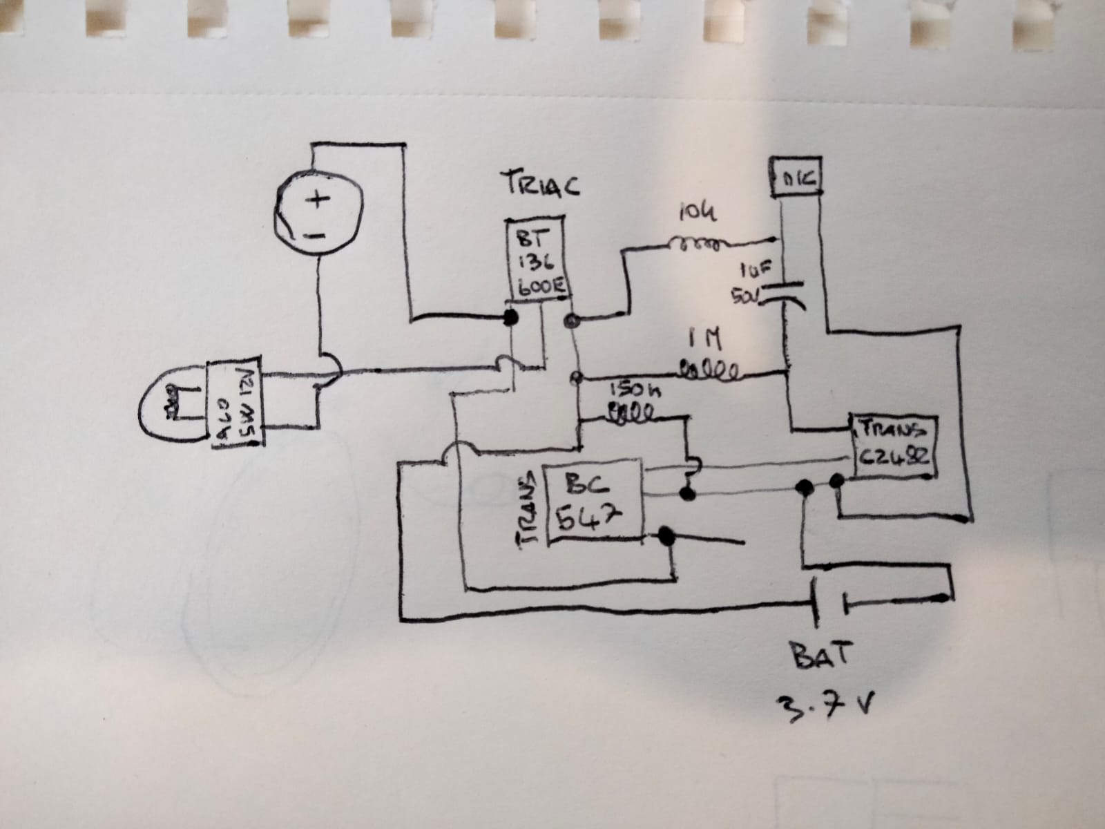

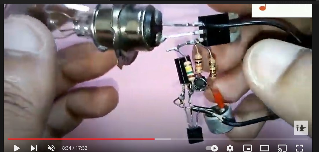

Secondo voi lo schema del progetto che avevo postato inizialmente (link Youtube) che sembra abbastanza semplice non potrebbe funzionare?
Ho trascritto (a modo mio :oops: ...chiedo anticipatamente scusa a tutti) il circuito, allego anche immagine estratta dal video presente su Youtube.
P.s.(In questo caso avevo chiesto all'autore del video informazioni sul come regolare sensibilità e taglio delle frequenze ma non ho mai ottenuto risposta)

[44] Re: Lampada ad incandescenza dimmerata col suono tipo VU Met
Messaggioda Foto Utentesinocode » 15 nov 2021, 11:59
Grazie Foto UtenteMarcoD!
Quindi se il circuito funziona con i led difficilmente sarà applicabile all'incandescenza o sbaglio?
Purtroppo io oltre a conoscere la tensione di alimentazione che è di 12v e i dati relativi ai datasheet non avendo competenze sufficienti non posso azzardare ulteriori analisi, la mia totale ingenuità elettronica mi faceva supporre che il progetto fosse cosa da poco hahahaha :shock: :shock: :shock:

[45] Re: Lampada ad incandescenza dimmerata col suono tipo VU Met
Messaggioda Foto UtenteMarcoD » 15 nov 2021, 15:17
Non sbagli, forse quei LED vengiono accesi solo per monitorare il funzionamento.
Il tuo schizzo è poco comprensibile.
