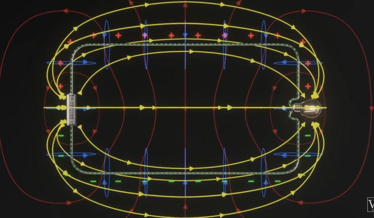

Messaggioda Foto UtenteIanero » 6 feb 2022, 12:40
Io sto pensando a questo:
Il campo elettrico è quello rosso, il magnetico quello blu e poynting in giallo.
:shock:

[46] Re: Linee di trasmissione e ritardo di propagazione
Messaggioda Foto UtenteIsidoroKZ » 6 feb 2022, 12:53
Ianero ha scritto:Ho una domanda stupida: siccome l’energia è esterna ai due conduttori costituenti la linea di trasmissione, se copro una lampadina con la carta stagnola, dentro lei si spegne?
Se fai una schermatura intorno alla lampada questa si spegne, perche' la schermatura mette in corto la lampada.
[47] Re: Linee di trasmissione e ritardo di propagazione
Messaggioda Foto UtenteGioArca67 » 6 feb 2022, 13:10
Io penso intenda dentro una gabbia di Faraday, senza ovviamente mettere nulla in corto.

Messaggioda Foto UtenteIanero » 6 feb 2022, 13:14
Diciamo che la stagnola la metto tutta intorno al vetro, senza toccare il contatto metallico. Mi accontento anche di una diminuzione di luminosità dentro la stagnola. Non accade neanche questo?

Messaggioda Foto UtentePietroBaima » 6 feb 2022, 14:08
GioArca67 ha scritto:Io penso intenda dentro una gabbia di Faraday, senza ovviamente mettere nulla in corto.
non puoi fare una schermatura perfetta facendo entrare o uscire dei fili da essa.

Messaggioda Foto UtenteIanero » 6 feb 2022, 14:28
Ma la luminosità scende?
