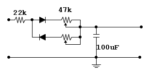

Ecco lo schema della simulazione:
Rtit2s - Copia.gif (4.48 KiB) Osservato 3786 volte
Per la taratura dei ritardi (1-4 s) ci sono due trimmer

g.schgor ha scritto:Per la taratura dei ritardi (1-4 s) ci sono due trimmer
Intanto grazie 1000... ma non capisco bene lo schema:
trimer + resistenza in serie?
Con questo schema posso differenziare i ritardi di apertura e chiusura?
Per farlo funzionare in auto con tensioni comunque più alte di 12v nominali, occorre altro?
Grazie.

[44] Re: Ritardare segnale in uscita
Messaggioda Foto UtenteEtemenanki » 18 gen 2022, 10:52
Le resistenze in serie ai trimmer limitano l'escursione di valore fra quello della resistenza e quello resistenza piu trimmer, e' normale, mentre devi mettere comunque la R da 22 ohm, il condensatore e lo zener che ti aveva disegnato prima, anche se nel nuovo schema non li ha riportati ;-)

Messaggioda Foto Utenteg.schgor » 18 gen 2022, 11:58
Sì, si possono impostare tempi diversi per il fronte di salita
e quello di discesa, ma bisogna trovare la giusta combinazione
fra i 2 trimmer. Vedrò di chiarire come, ma sarebbe più f acile
usare un simulatore.

[48] Re: Ritardare segnale in uscita
Messaggioda Foto UtenteMarcoD » 18 gen 2022, 12:43
Puoi anche farlo come sopra, servono due diodi in più, ma tempo salita e tempo ritardo sono svincolati fra loro.
Attendiamo, che monti qualcosa e che ne pubblichi una immagine :-) .
La resistenza in verticale serve solo ad assicurare che l'ingresso vada a zero volt con interruttore aperto. Se c'è già un carico è inutile.

[49] Re: Ritardare segnale in uscita
Messaggioda Foto Utentestefanopc » 18 gen 2022, 13:11
Anche io avrei fatto coi diodi cosi i due ritardi si regolano in modo indipendente.
Da verificare se i tempi vanno bene e se in ingresso la tensione va effettivamente a 0V quando è Off.

Messaggioda Foto UtenteBrunoValente » 18 gen 2022, 14:30
Sposterei in ingresso (tra il primo resistore e i diodi) la porta intermedia, quella che ora è a valle dei gruppi RC, così si assicura l'escursione a bassa impedenza da 0V a Vcc e viceversa al segnale che pilota i diodi e inoltre, visto che le porte hanno isteresi, si ripulisce il segnale di ingresso dall'eventuale rumore.
