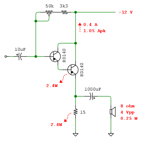

Ma infatti, il io secondo transistor l'avrei messo a collettore comune
SediciAmpere
4.187 5 5 8 - Master
- Messaggi: 4848
Se lo dovessi fare rudimentale seguirei lo schema di MarcoD (inseguitore di tensione), solo in versione darlington (magari con un BDX54 invece di due BD140) e senza cuocere la bobina dell'altoparlante (mantengo i 12V di alimentazione su specifica OP

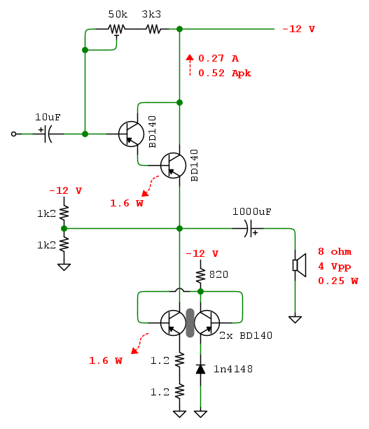

L'unico modo per ridurre il consumo (ferme le altre premesse: classe A, 12V, 8Ω, 0.25W) credo sia sostituire la resistenza sorgente con un generatore di corrente costante (termocompensato
Essendo un sistema senza retroazione globale, non so se le due resistenze 1k2 sono sufficienti a stabilizzare il punto di lavoro rispetto alle variazioni termiche.
