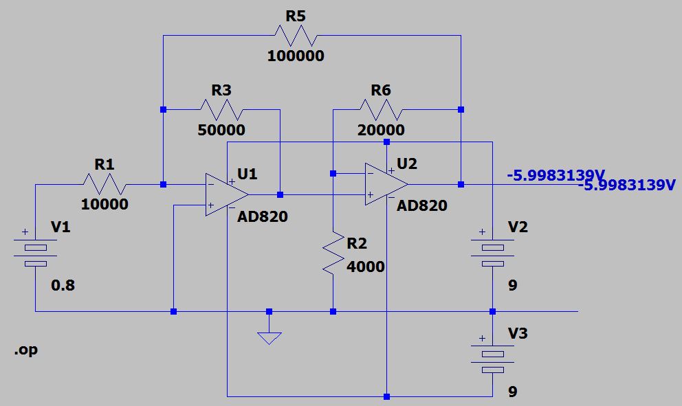

[42] Re: Circuito OPA con reazioni multiple
Messaggioda Foto UtenteEcoTan » 1 ago 2022, 10:51
e va bene, ma gli operazionali continuano a non piacermi
il segno meno c'è ma viene nascosto dalla linea

[43] Re: Circuito OPA con reazioni multiple
Messaggioda Foto UtentePietroBaima » 1 ago 2022, 11:00
EcoTan ha scritto: Si può aggiustare?
Metti anche l'alimentazione negativa, oppure ribalta il generatore di ingresso.
EDIT: sorry non avevo visto che avevate già risolto...

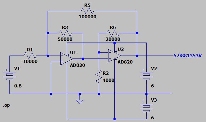

[44] Re: Circuito OPA con reazioni multiple
Messaggioda Foto UtenteRenzoDF » 1 ago 2022, 11:04
E aumenta un po' la tensione di quei generatori ... visto che ci attendiamo un'uscita a -6, non credi? ;-)
[45] Re: Circuito OPA con reazioni multiple
Messaggioda Foto UtenteEcoTan » 1 ago 2022, 11:25

[46] Re: Circuito OPA con reazioni multiple
Messaggioda Foto UtentePietroBaima » 1 ago 2022, 15:12
Comunque sulla tensione precisa alle centinaia di nV non ci scommetterei...

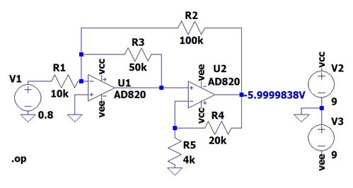

[47] Re: Circuito OPA con reazioni multiple
Messaggioda Foto UtenteRenzoDF » 1 ago 2022, 15:52
Certo, ma aspettavo qualcosa di più vicino a -6 V e ho provato a controllare
forse, ultimamente, è stato modificato il modello dell'AD820. :-k ... non vedo altre spiegazioni.
