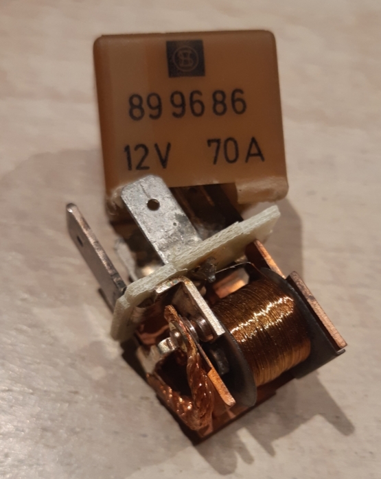

È importante la distanza dei contatti aperti e la velocità con cui si aprono e anche la pressione di contatto .
Ma in continua fare un arco anche di qualche mm (in apertura) non è così difficile come illustrato nell'articolo di Elliott.
Molti relè per veicoli , come suggerito da Bruno, specialmente se di qualche anno fa prodotti in Europa sono effettivamente molto robusti e affidabili.
Ce ne sono versioni abbastanza piccole a singolo contatto da 50A a 75A.
Sarebbe meglio potendo scegliere un relè con bobina 24 V (da camion) perché consuma molto meno e negli amplificatori sono disponibili tensioni piu elevate.

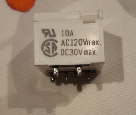

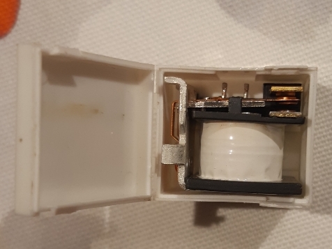

Tra i miei cimeli ho questo esemplare montato su veicolo wolksvagen anno '85 con la scritta Germany.

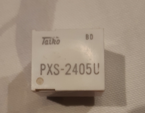

Nel mio NAD2700 invece avevano montato questo come antibump.
Dopo circa dieci anni di onorato servizio mi sono accorto un canale spariva.
Al percussion-test il colpevole è risultato essere il relè.
Probabilmente una piccola porzione di materiale si è incollata (saldata) nel tempo esattamente nella zona di contatto rendendolo progressivamente resistivo.
