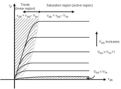

[46] Re: Interruttore PWM con mosfet o igbt
Messaggioda Foto UtenteEtemenanki » 23 ott 2023, 11:24
SandroCalligaro ha scritto:... la regione in cui consideriamo il MOSFET come interruttore acceso (cioè nella quale si comporta come un resistore di resistenza "bassa") è quella di "triodo" o "lineare" ...
Veramente sarebbe l'opposto, quella e' la regione in cui si comporta come una resitenza variabile in funzione della tensione di gate, lo stato "ON" come interruttore e' quello definito "saturation region" ;-)

[47] Re: Interruttore PWM con mosfet o igbt
Messaggioda Foto UtenteIsidoroKZ » 23 ott 2023, 12:55
Etemenanki ha scritto:lo stato "ON" come interruttore e' quello definito "saturation region" ;-)
No, la regione di saturazione del MOS e` quella con le carattistiche di uscita orizzontali, corrente costante. Quella nello stato ON e` chiamato zona resistiva, lineare, ohmica o triodo!
Per il bipolare satuazione e lineare sono opposte: quando hanno assegnato i nomi per il MOS, qualcosa e` andato molto storto! Nei MOS la saturazione non e` riferita alla tensione (come nei bipolari), ma la corrente che "satura", non salendo piu` con la tensione drain source.

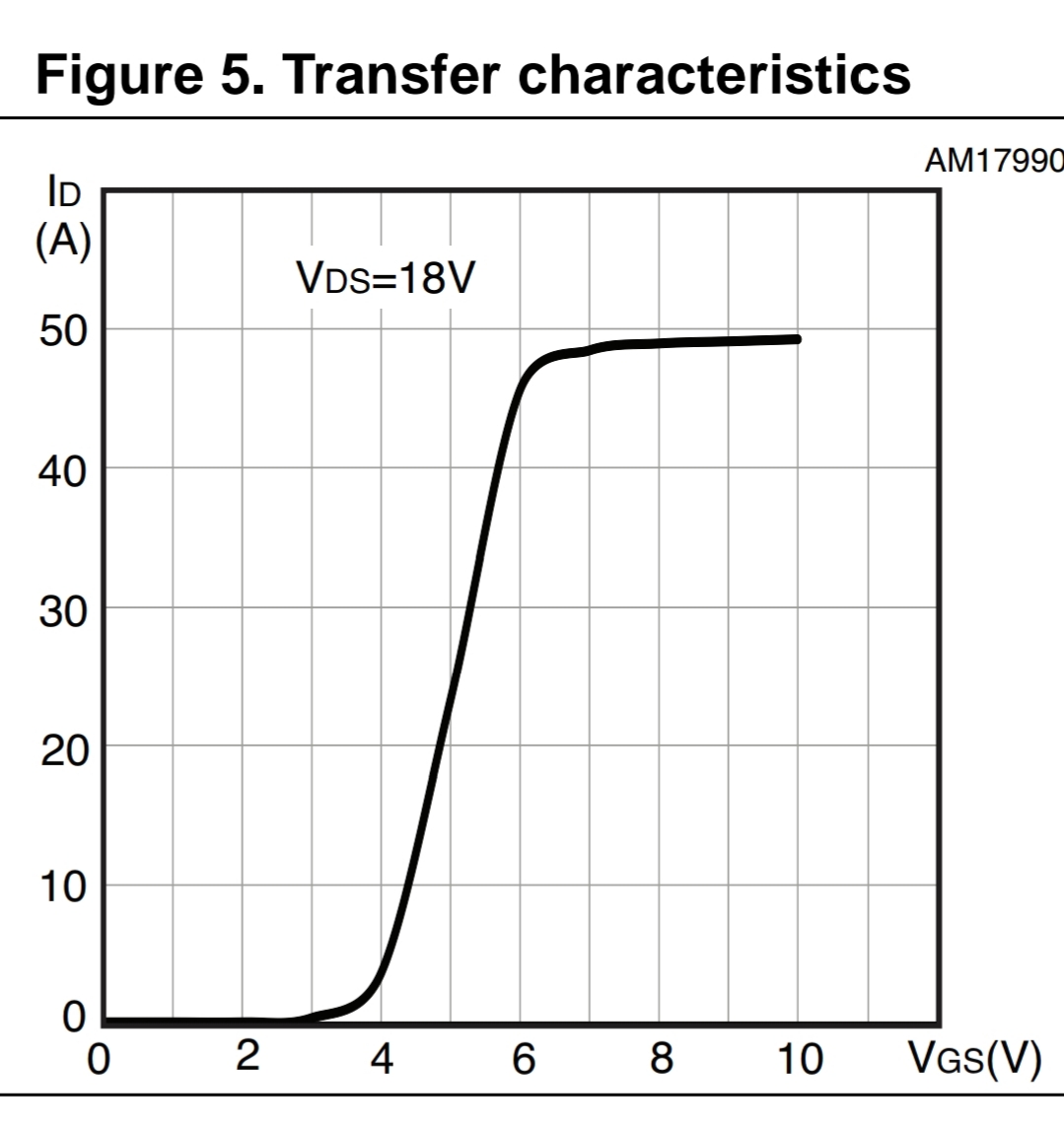

[50] Re: Interruttore PWM con mosfet o igbt
Messaggioda Foto Utentestefanopc » 23 ott 2023, 19:41
Da STMicroelectronics STF28N60
Guardando la figura io non avrei molti dubbi su quale possa essere la zona lineare.
Ma potrei anche aver capito male :D
