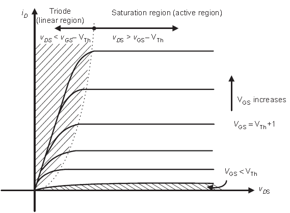

Vediamo a questo punto di definire quelle che sono chiamate regioni di funzionamento del Mosfet.
Il MOS e le sue regioni di funzionamento
Cosideriamo la situazione in cui il canale è formato, quindi Vgs>Vgs soglia.
Poi applichiamo una Vds ma NON TROPPO ALTA cioè ben lontana dallo strozzamento del canale.
Siamo nella situazione in cui sotto ho il canale formato, il MOS è una resistenza di “basso” valore e tanto più basso quanto più la VGS è alta sopra la soglia.
Questa zona di funzionamento è detta ZONA LINEARE
Ora però succede che, per quello che abbiamo detto prima, che aumentando la Vds, la differenza di potenziale tra il gate (tutto il piattello NERO che si vede nella immagine) e la zona sotto diminuisce perché si crea una tensione lungo il canale.
Aumentando ulteriormente VDS lo “strozzamento” del canale comporta un calo di conducibilità.
Quindi in questa situazione siamo che il MOS da resistenza di basso valore (che poi non è altro che la pendenza della curva qui sopra nel grafico Vds/Id) inizia a comportarsi come una resistenza più grande.
Ad un certo punto:
Per VDS= VGS-Vth, il canale è completamente “strozzato” (pinched-off) e la ID satura.
Il valore di tensione Vds=Vgs-Vth è chiamata tensione di Pinch Off e anche il relativo punto nel grafico.
Continuando ad aumentare la Vds, Per VDS> Vgs-Vth la Id rimane costante (anche se in verità non è proprio cosi ma si rimanda a trattazioni più specifiche per questo fenomeno).
Questa zona è chiamata zona di saturazione.
A questo punto si possono fare tutti i conti a livello microscopico per ottenere le leggi che stanno dietro al comportamento del mos. Si rimanda a testi specifici.
Qui vengono riportati solo i risultati principali.
Innanzitutto il grafico che mostra le tre regioni di funzionamento del MOS: Regione di OFF /SPENTO), zona lineare o triodo, zona di saturazione.
Partendo da considerazioni di microelettronica e considerando le dimensioni fisiche del componente risultano queste importanti relazioni:
Dispositivo spento
Vgs < Vth
ID = 0
Dispositivo in zona LINEARE
Vgs > Vth
Vds < Vgs − Vth
Dispositivo in SATURAZIONE
Vgs > Vth
Vds > Vgs − Vth
In questa ultima legge possiamo raccogliere in un unico parametro "k" il termine
riscrivendo la relazione in una forma più semplice:
ID = K(Vgs − Vth)2
